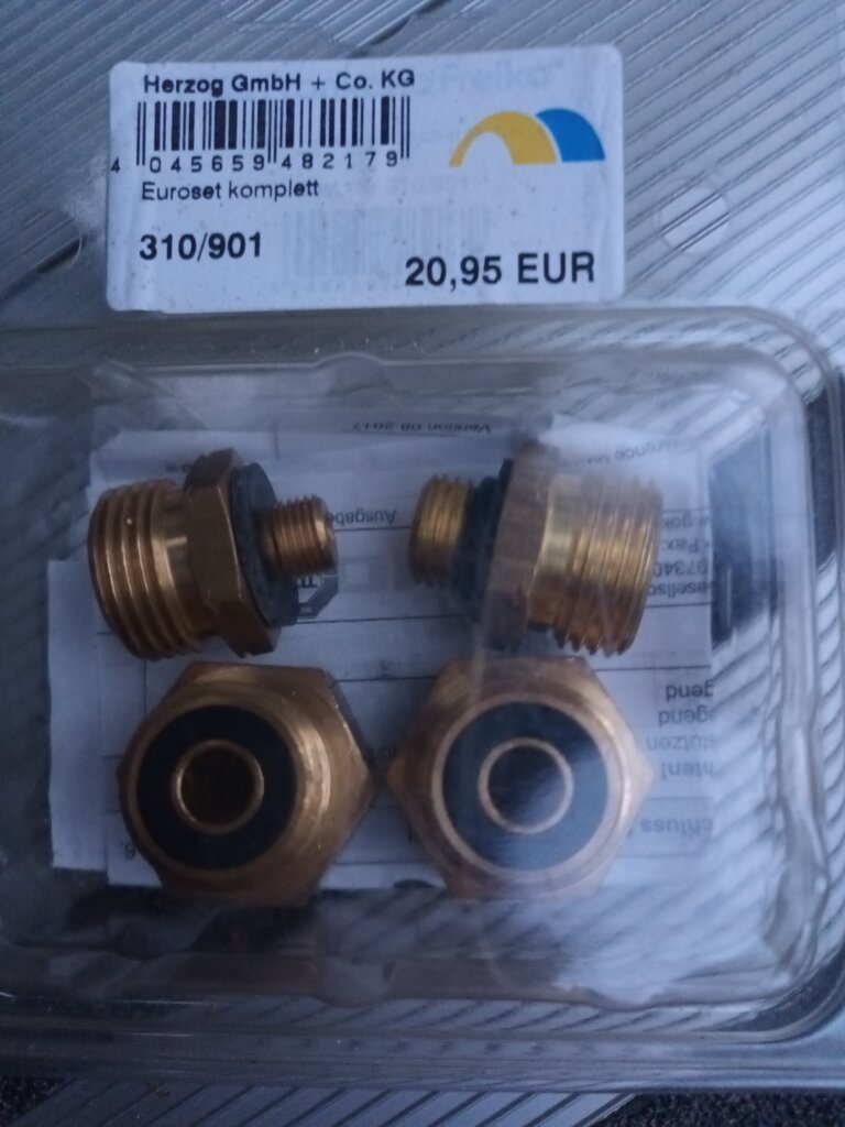

Hatte mir dieses Set vor Jahren für Reisen in Europa gekauft und noch nie gebraucht.
In welchem Fall wäre es denn nützlich :-$
hwhenke
Beiträge: 484
Re: Gas: Euro Set komplett
Beitrag von hwhenke »
So weit ich weiß, sind das Übergangstücke um an unsere Gasflaschen Schläuche Gasflaschen aus anderen EU Ländern anzuschließen.....
LG Horst

Snowpark hat geschrieben: Di 21. Mai 2024, 22:02
In welchem Fall wäre es denn nützlich :-$ 20240521_205443.jpg
Hallo snowpark,
damit kannst du Gasflaschen aus anderen Ländern an die vorhandene Gasanlage anschließen. Die Adapter (natürlich nur 1 je nach Flasche) werden auf die Fremdflasche aufgeschraubt.

post_id=177198 hat geschrieben:Di 21. Mai 2024, 22:02
Ich habe diese Dinger noch nie gebraucht.

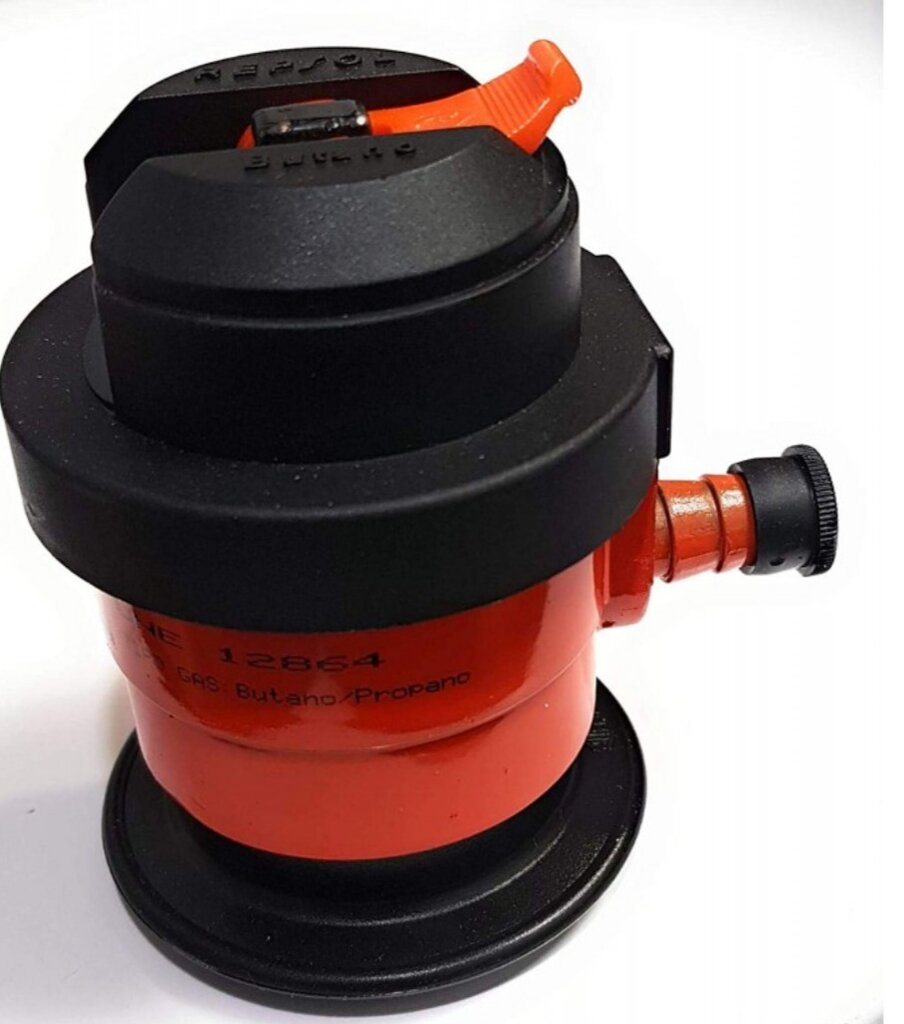

Ich habe ja jetzt einen portugiesischen Kastenwagen. Da sieht es so aus.
Ziemlich anders, als deutsche Anschlüsse.
Da bräuchte man noch diesen Adapter, (hier portugiesisch), je nach Land, der direkt auf die Gasflasche kommt und einer dieser kleinen Adapter verbindet den mit dem Gasschlauch.
So verstehe ich das jetzt, hoffe es stimmt.
( Mir wurde schon gesagt, diese kleinen Adapter seien zum befüllen. *DANCE* )
Beitrag von Soleil »
Ich denke, die oben gezeigten Muttern sind für einen deutschen Schlauchanschluss zu europäischen Flaschen. Die spanischen und portugiesischen benötigen noch einen anderen Adapter. Den Du auch hast. Aber Du wirst wohl auch den portugiesisch/spanischen Schlauch haben? Weil es in Portugal/Spanien gekauft wurde? Wenn das so ist, dann passen die Adaptermuttern oben nicht auf Deine Anlage. Vielleicht gibt es in Portugal dieses Set dann auch passend für Deinen Anschluss… denke ich.

Braucht man die nicht auch um sich die Flaschen im Ausland füllen zu lassen?

Wernher hat geschrieben: Mi 22. Mai 2024, 20:29
Nein, die Muttern sind rein zum Entnehmen. Zum Befüllen sind wohl ein Teil Sachen, die auf dem ersten Bild von Biauwe abgebildet sind.

Und das zweite Bild zeigt den sogenannten Klickon-Adapter fürdie spanischen/portugiesischen Flaschen.

Soleil
Beiträge: 319
Wohnort: Niedersachsen
Der sogenannte Klickonadapter muss grundsätzlich auf die spanischen/portugiesischen Flaschen aufgesetzt werden. Hat glaube ich etwas mit dem Gasdruck zu tun, der darüber geregelt wird. Ob Dein Foto so ein Teil zeigt, weiß ich nicht. Aber bei Biauwe und Snowpark ist es zu sehen. Aber auch dafür brauchst Du noch für Deine deutsche Schlauchverbindung eine Adaptermutter (eine der vier oben abgebildeten, ich meine, Nr 4, musst Du im Bedarfsfall nachlesen. Eine Länderzuordnung ist dem Viererset beigefügt).
Gruß aus Niedersachsen

Benimar282
Beiträge: 158
Registriert: So 21. Apr 2024, 20:34
Beitrag von Benimar282 »
Hallo Susanne ich war nur überrascht daß es einen Adapter für das deutsche System gibt.
Ich habe lange in Spanien gelebt und kannte eben nur das direkte Anschließen des Schlauchs. Danke für deine Nachricht

Beiträge: 7066
Soleil hat geschrieben: Mi 22. Mai 2024, 21:35
Bei meinem nicht: https://bit.ly/3WTGrh4
Der clip on Adapter kann unter anderem für Gasflaschen aus folgenden Ländern verwendet werden:
Spanien, Frankreich, Irland, Portugal, England, Zypern, Finnland, Norwegen, Schweden, Dänemark.

Beiträge: 4080
Was Uwe schreibt stimmt; Es gibt Clip-on, die haben das lange (deutsche) Gewinde, z.B von Drehmeister, da wird kein zusätzlicher Adapter benötigt; Kauft man die click-on in Spanien/Portugal/Marocco gibt es meistens nur den den Anschluß mit der Schlauchschelle oder man geht in den "Fachhandel" dann nur die mit dem kurzen Gewinde, dazu braucht man dann den Adapter oder ein bisschen hands-on und nicht empfehlenswert, eine zweite Dichtung (so macht es die ferretería in Spanien).
((Der vollständigkeit halber, es gibt auch clip-on Adapter mit integriertem Druckminderer, die sollte man am Wohnmobil meiden ...))

Soleil
Beiträge: 319
Ja. Ja!
Ich hatte im letzten Jahr bei Firma Vosken, D, einen Klickonadapter bestellt. Der hat/hatte das spanisch/portugiesische Eingangsgewinde, und draufgeschraubt war/ist die o. b. Adaptermutter. (Es gibt offenbar eine Vielzahl von Herstellern mit unterschiedlichen Verbindungsanschlüssen)
Mir ging/geht es nur um den Hinweis an vielleicht noch nicht damit befasste oder kundige Foristen, dass bei Gasbedarf in anderen Ländern auf die Passung für den eigenen (hier: meist deutschen) Anschluss geachtet werden muss. Ist etwas, was ich ich mir auch erst im Laufe der Jahre „erarbeitet“ habe.
