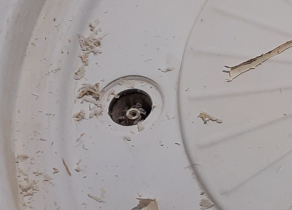

Hatte ja schon berichtet, dass unsere Duschwanne im letzten Italienurlaub gerissen ist - knack und der Ablauf war ab.
Hab dann erst einmal eine "Notreparatur" gemacht und die hat tatsächlich bis zum Reiseende gehalten.
Und dann war der Ablauf abgerissen

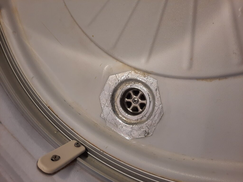

meine Notreparatur
meine Notreparatur

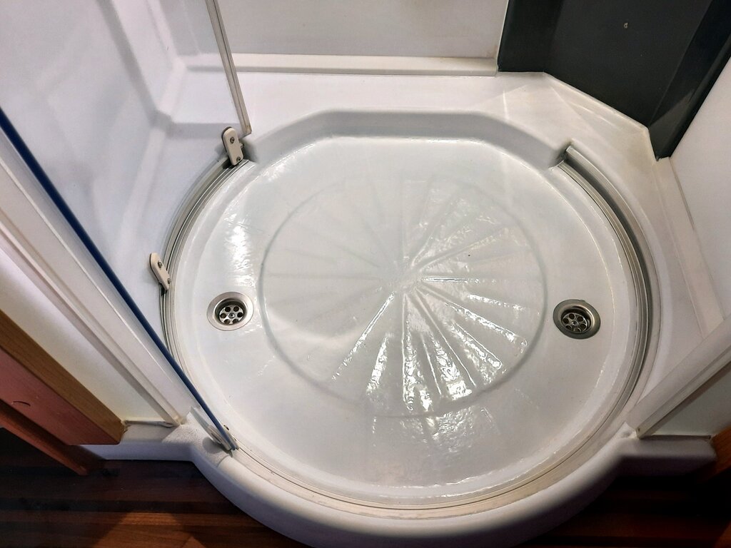

die reparierte Duschwanne

Ja super, Volker,
das schaut richtig gut aus ! *2THUMBS UP*
Gibt es beim Harz auch verschiedene "Güteklassen" ?
Hart, elastisch ?
Welches hast Du genommen ?
Auf die nächsten 12 Jahre !
Beiträge: 2867
Re: Duschwanne gerissen
Respekt und Hut ab vor der tollen Arbeit, sieht aus wie neu ! *HI*

Poliesterharz: Resinpal 1715

Hallo Voker,
auf jeden Fall eine super Arbeit! Und vielen Dank für's Teilen!
Eins ist mir unklar: wie hast Du das mit den Abläufen gemacht? einfach drangelassen und "drumherum" laminiert? Oder abgeschraubt und nach dem Laminieren wieder eingeschraubt? Falls letzteres: ging dabei nicht das Ablaufrohr/Siphon nach unten flöten, wenn die Schraube gelöst war?
Vielen Dank und Gruß
Jochen
Gruß, HBJRonTour
Beiträge: 1841
Moin Jochen,
[attachment=0]1-20240531_095628.jpg[/attachment
wie du sehen kannst, hab ich den Ablaufkelch ausgebaut,
dann die Vertiefung mit GFK aufgefüllt und anschließend die Wanne komplett laminiert.
Ja der Ablauf ist dann abgesackt und ich hab ihn sogar noch etwas tiefer gedrückt und mit Papier abgedeckt damit beim Laminieren da kein GFK hinein läuft.
Anschließend das Loch mit Schleifpapier wieder geglättet und gereineigt,
dann die untere Dichtung gefettet und eingebaut, den Ablauf hab ich nit einer längeren Schraube wieder in Position gezogen und von Unten mit einem Holzklotz fixiert.
Zum Abschluß den neuen (größeren) Ablaufkelch eingebaut und mit dem Ablauf verschraubt.
