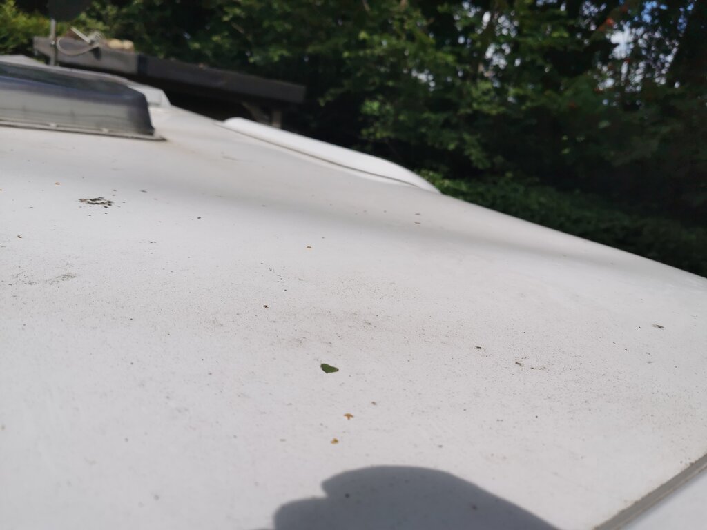

Ist es normal, dass die Dachhaut
solche Wellen wirft?

Das Dach ist aus Blech ? Falls ja, dann in dem Bereich vermutlich nur aufgelegt (und seitlich am Übergang zur Wand verklebt/verschraubt/verspannt) und es ist bei Euch deutlich wärmer als sonst (Fahrzeug in direkter Sonneneinstrahlung ? ) gewesen.
Alu dehnt sich aus. Mal beobachten, ob es so bleibt.

Habe ich mir schon gedacht. Das Fahrzeug ist zwar dicht, ich befürchte aber, dass ich da unter bestimmten Temperaturverhaeltnissen ein Kondensat Problem bekomme.

Eigentlich sollte der Ahorn ein GFK Dach haben.
Ich werde das mal beobachten, noch habe ich Gewährleistung.

Dann würde ich nicht nur Beobachten, sondern ab zum Händler und Reklamieren.
Evtl, ist es eine zusätzliche gfk Beschichtung, die schlecht verklebt wurde. LG Horst

Genug beobachtet, das Dach ist futsch. Wenn tatsächlich Gewährleistung besteht, dann ab damit zum Händler.

es kommt darauf an: Von Eura z.B. weiß ich, dass die früher beim Dach kein GFK-Sandwich verwendet hatten sondern die Dachhaut aus GFK lose auf die Unterkonstruktion gelegt haben. Die Undichtigkeiten waren damit dann schon eingeplant. Ob das noch üblich ist erscheint fraglich. Ich würde mal versuchen herauszufinden, wie das bei anderen "Ahörnern" aussieht. Kann man erkennen, ob die Dachhaut nur teilweise lose ist oder über die gesamte Fäche?

Glaub, da hilft nur ne Reparatur, sonst nix. Und das wird ne ziemliche Sache. Man kann das auch lassen, bis die Gewährleistung vorbei ist. Muss man aber nicht.

Auch ich kenne es so, wie einige es in dem Link beschrieben haben.
Das Dach ist mit einer GFK Folie belegt,
um Hagelschäden zu vermeiden.
Auch bei unserem Dethleffs ist es so.
Sie wölbt sich hin und wieder, dann vergeht es wieder.
Darunter ist ja die Aluhaut, alles ist seit 10 Jahren trocken.
Ich mache mir da keine Sorgen, auch weil Dethleffs mir vor Jahren bestätigt hat, dass das ganz normal ist.

Auto steht jetzt im Schatten und die Dachhaut ist jetzt wieder glatt.
Werde es mal vorsichtshalber als (Mangel) dem Händler schriftlich melden. Allerdings wenn es wirklich ein Mangel ist, sehe ich nicht, dass der Händler in der Lage ist den abzustellen.

Ich bin ziemlich sicher, er wird wird Dir zeigen, dass es ganz normal ist und Du Dir keine Sorgen zu machen brauchst.
Interessant wäre, ob er es Dir auch schriftlich gibt, dass die Wellen kein Problem bedeuten.
Wir hatten vor dem Dethleffs einen TEC mit Alkoven.
Hat bei Wärme gelegentlich auch Wellen auf dem Aludach gebildet. Sie kamen und gingen 7 Jahre lang, war nie ein Problem.
Ich vermute ganz stark, dass das Dach mit einer GFK Folie belegt ist, kein GFK Formteil, wie auch bei unserem Dethleffs
Wäre es ein GFK Formteil, würde es sich niemals so stark wellen können.

Jörg, ich hätte dabei ordentlich Bauchweh !
GFK kann "auskreiden", wird trocken, spröde und rissig.
Wenn es da Teile gibt, die mehr belastet (gebogen) werden als andere Teile,
werden diese Flächen eher rissig.
Nur meine Meinung.

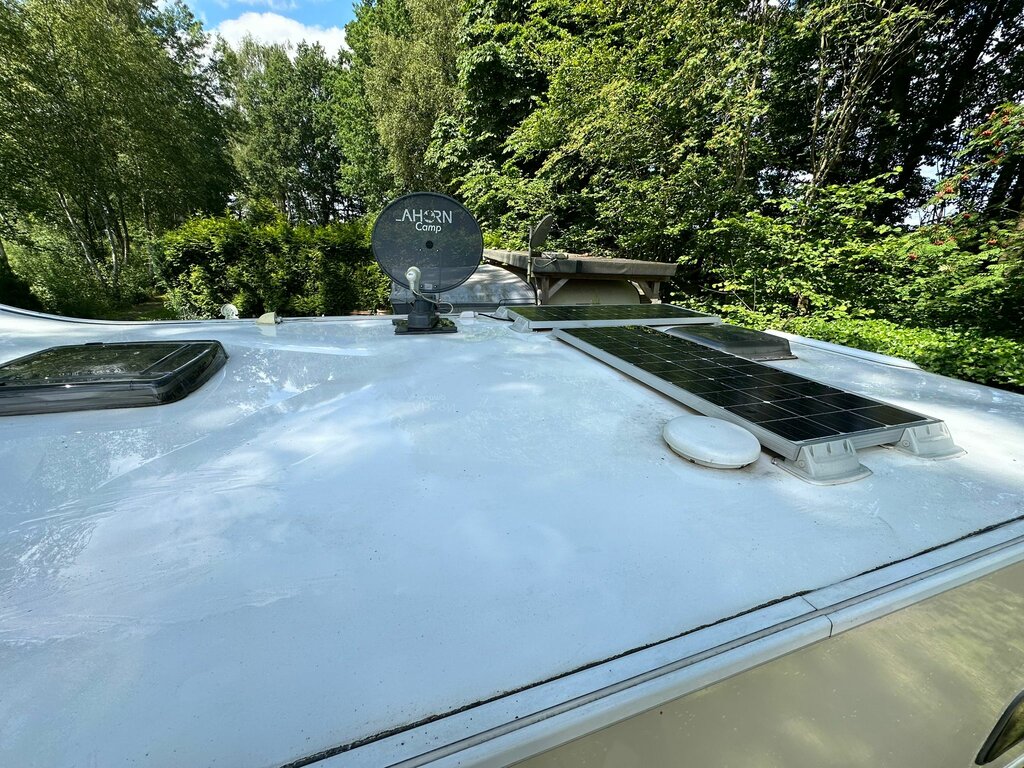

Habe das Dach heute trotz allem gereinigt.
Alles dicht, der Händler ist schriftlich informiert.
Ahorn selber kann mir nichts ueber den Dachaufbau sagen.

Das kann auf den Bildern täuschen, aber sieht das nicht so aus als ob an den seitlichen Dichtnähten bereits Stress entsteht??

Ich bleibe bei meiner Ersteneinschätzung.
Da würde ich schon mal einen Gutachter um eine unverbindliche Ersteinschätzung bemühen. Was der Händler sagt ist klar. Daher unabhängige Meinung einholen.
