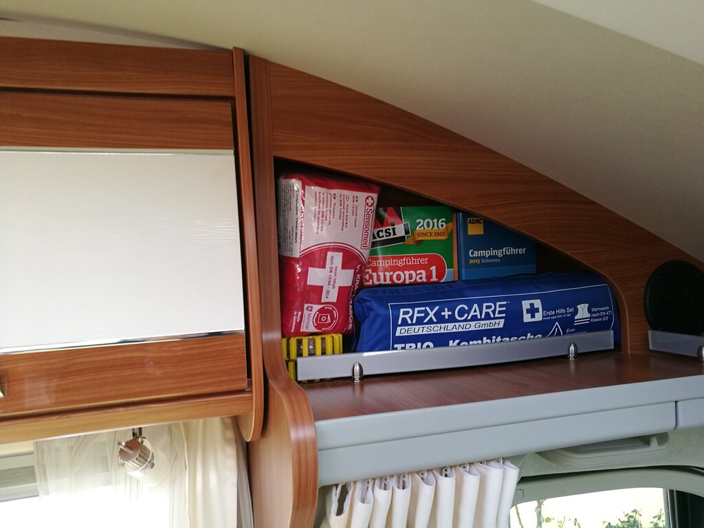

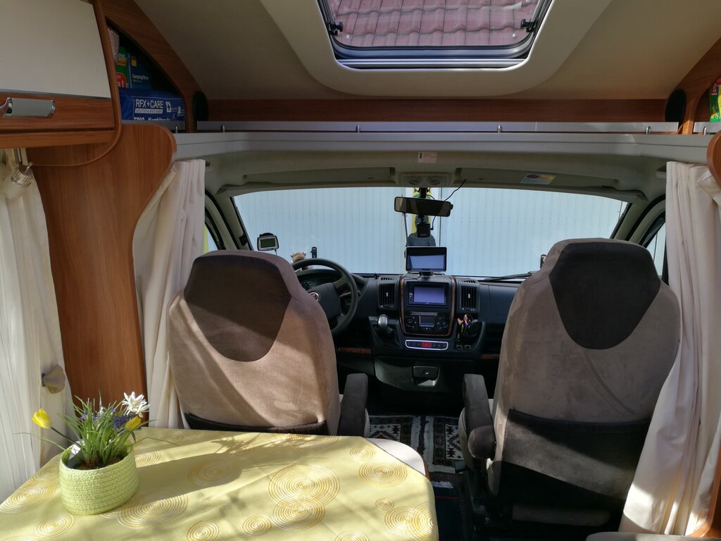

Beitrag von Berlen »
meine Lösung sieht so aus
