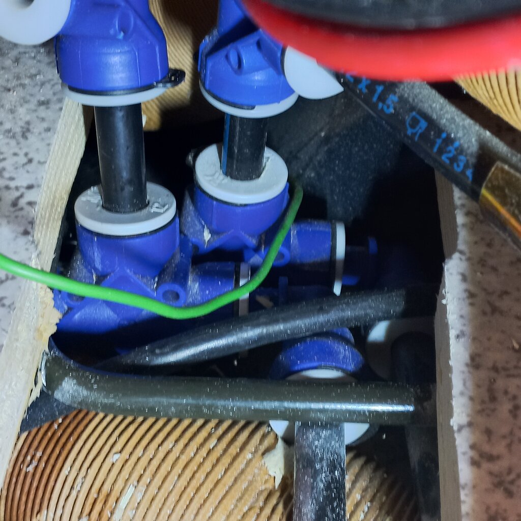

ich habe viel über die Doppelböden der EuraMobil gelesen und den Boden immer positiv betrachtet. Nun ist alles Positive dahin weil ich einem Wasserverlust nachgehen musste. Man stelle sich das Fahrzeug auf dem Kopf stehend vor, ohne den abschließenden Boden. Genau so hat man bei EuraMobil auch die Einbauten vorgenommen. Alle Leitungen und Möbel sind auf der Rückseite des inneren Fußbodens mit Schellen unlösbar befestigt. Das bietet zwar EuraMobil Vorteile, doch der Kunde hat kaum eine Chance etwas zu reparieren. Wer ein Loch in den Boden machen will stößt da schon mal auf eine der Leitungen. Wenn etwas defekt geht, kommt man nicht an die Leitungen heran, selbst da, wo sie aus minimal großen Löchern sichtbar sind. Eine Stelle ist da besonders krass. Es ist die unter dem Kleiderschrank, wo im unteren Teil die Heizung sitzt. Da kreuzen sich 6 Leitungen. Zuerst wurde das Gasrohr verlegt, dann Warm- und Kaltwasser, die Stromleitungen und zum Schluss die Luftschläuche. Unter der Heizung kommen alle zusammen. Ohne Öffnen des Bodens keine Chance etwas zu machen. Unter der Toilette ist die Pumpe mit dem Ausgleichsgefäß. Ich habe mich entschlossen neue Leitungen zu verlegen, weil ich nicht alle Verbindungen einsehen kann.
Von der fast unzugänglichen Pumpe unter der Toilette führen nun Warm- Kaltwasserrohre auf die gegenüber liegende Seite zum Wasserhahn in der Küche. Hinter den Schubladen genügend Platz um von dort oberhalb des Innenbodens auch die Verbindung zum Boiler herzustellen. Rechts von der Pumpe ist die Dusche. Auch da verschwinden die Leitungen im Nirwana. Die Dusche wird nun direkt auch von der Pumpe bedient. Damit liegen alle Verbinder, außer die der Pumpe, oberhalb des Innenbodens, nichts ist mehr versteckt

Mein Euromobil Profila 2005 tropft aus dem Unterboden wenn ich die Pumpe anmache. Gleiche Problematik. Kann die Anschlüsse und auch wie was unter dem Boden verlegt wurde nicht sehen. Eine Klappe gibt es nicht. Würde eine Reinsägen wenn ich wüsste wo tatsächlich die Wasserleitungen liegen. Verschwinden im Boden und kommen an allen Verbraucher und Therme wieder raus. Jetzt war mein Gedanke dass ich auch ab der Druckpumpe die Kaltwasser Leitung oberirdischen neu verlege. Hätte da einige Fragen und vielleicht könnten wir uns näher austauschen? Hoffe dass man es noch liest. Denn es ist genau mein Problem

Ich kenne das Profila nicht, aber da dürfte man genauso schamlos alles unter dem Fußboden festgetackert haben, wie bei meinem Contura 702EB. Ich habe im Zwischenboden die Leitungen neu verlegt, die alten Leitungen so belassen. Problem mit Loch reinsägen ist, dass darunter Leitungen verlaufen können.Jetzt hängt es noch an der Truma, die leider undicht ist. Der Ausbau ist auch eine Zumutung, weil, enger geht's nicht. Ich werde jetzt wahrscheinlich Boiler und Heizung trennen. Welche Fragen stehen an?
