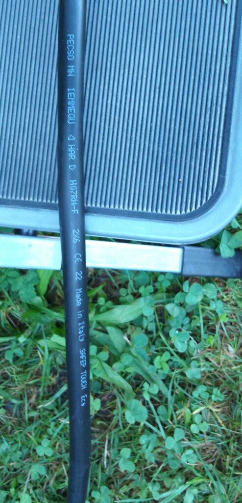

Servus Jürgen,
habs gerade mal forografiert.
Die "harten" hab ich nur innen verlegt.
Für aussen hab ich das Kabel auf dem Foto.
Glaube Du musst nach "gummiert" suchen.
Re: Solaranlage, Schalter, Kabel..
Danke für die schnelle Antwort.
Ist das ein zweiadriges in einer runden Hülle?

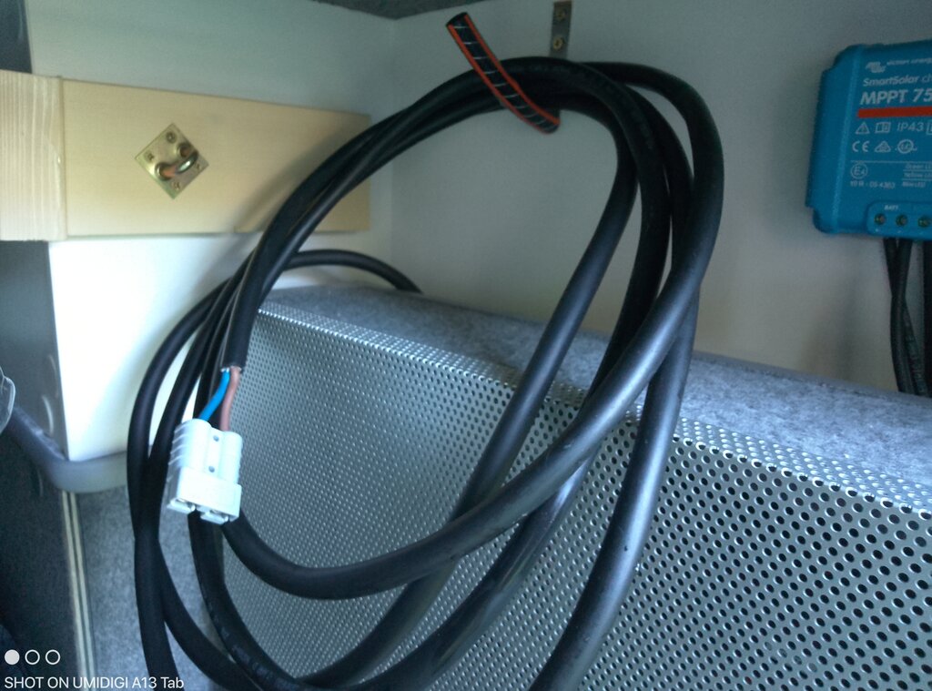

custom55 hat geschrieben: Mo 12. Aug 2024, 10:03Danke für die schnelle Antwort.
Bilder sagen mehr als 1000 Worte
