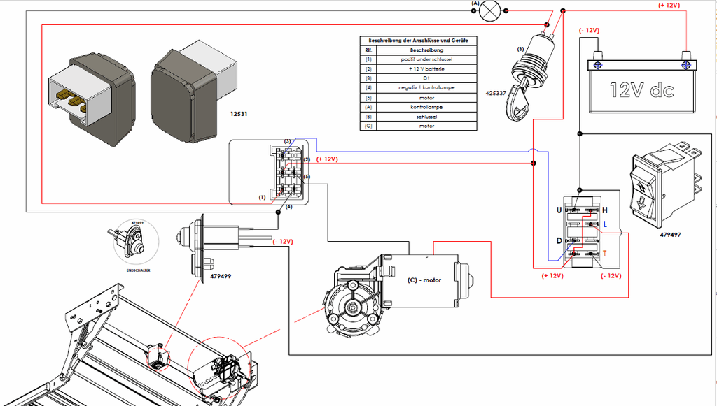

Völlig unproblematisch, hole dir D+ vom Kühlschrank, dann fährt die Trittstufe erst ein wenn der Motor läuft und nicht schon bei Zündung an. Am Schaltplan der Stufe kannst du sehen, wie es zu schalten ist.

Agent_no6 hat geschrieben: Fr 23. Aug 2024, 13:09
Und exakt das Kabel das vom Zündschlüssel kommt, kann man dann auch vom Kühlschrank holen, dann fährt die Stufe tatsächlich erst dann ein, wenn der Motor gestartet wird und nicht schon bei Zündung an.
Schau dir mal das blaue Kabel an. ;-)
Das wird mit original mit D+ verbunden. (bei Automatik-Einzug)

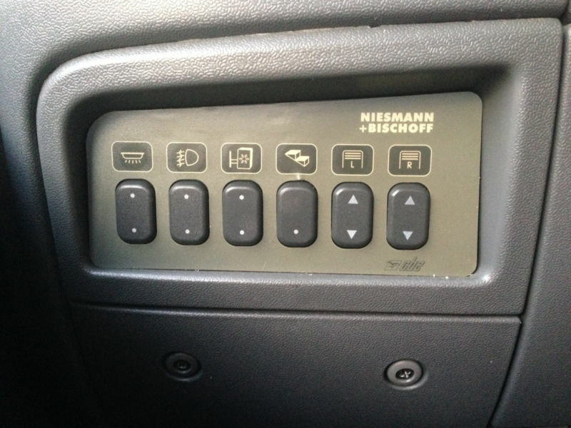

sondern wie bei meinem mit dem Zusatzsatz Schalter/Display (N&B/Hymer) wo man im Armaturenbrett bei Zündung an die Warnlampe plus Piepser hat,
und einen nur Einfahrt Taster fürs Einfahren vom Fahrersitz aus. ("Hand D+ Automatik") ;-)
Dritter von rechts, Symbol Treppe leuchtet rot und es piept.
Schalter drücken/halten, Treppe fährt ein bis Endschalter Abschaltet.

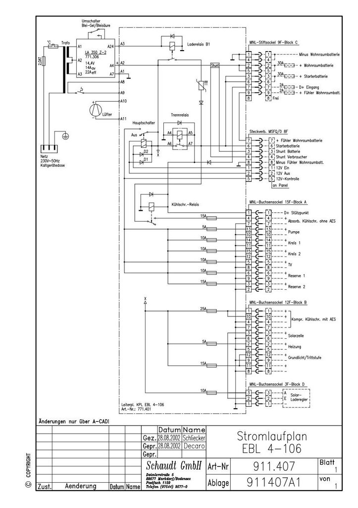

Macht als Steuerung für die Treppe keinen Unterschied, siehe Schaltplan.
Rückstrom vom Projekt 2000 Steuerteil ist ausgeschlossen.
N&B hat bei mir zB. für Sat-Schüssel vom Eingang abgegriffen,
so das die Funktion auch ohne EBL noch gewährleistet ist.
