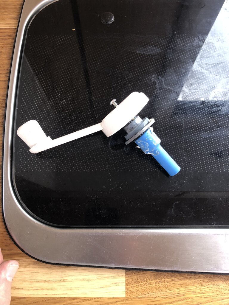

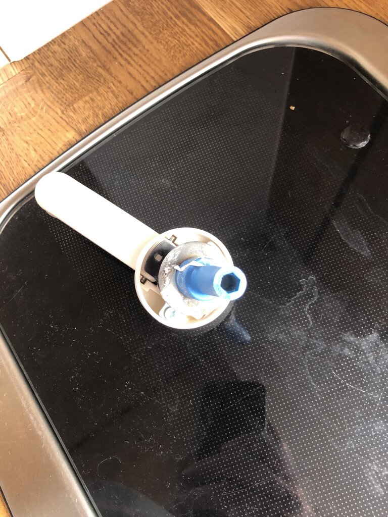

Hallo aus Hamburg, weil sich die Dachhaube mittels Kurbel nicht mehr bewegen ließ,habe ich letztere ausgebaut und festgestellt, dass eine Art Verlängerung die Drehbewegung auf einen Sechskantbolzen übertragen sollte und das nicht mehr tut, rutscht einfach drüber. Müsste dieses Teil also ersetzen, nur, ich finde es nicht! Weiß halt auch weder den Hersteller noch die korrekte Bezeichnung. Es handelt sich um das blaue Kunststoffteil im Bild. Fällt Euch dazu was ein?
Vielen Dank und
Herzlichen Gruß
Lutz

Die Kurbel sieht schon mal aus wie die, die Hymer in ihren größeren Hebe-Dachluken einsetzt (das Ersatzteil würde aber Dein defektes Teil nicht enthalten, gibt es mit Chance aber evtl. dort).
Beiträge: 4193
Re: Dachhaube Ersatzeil
Welche Marke?
Seitz, Dometic, Fiamma oder Remis?
Es ist eigentlich nicht die Kurbel, es ist ein Teil des Haubenmechanismus.
Obelink ist recht gut sortiert. Wenn man denen eine E-Mail mit Problemschilderung und Foto schickt, kümmern sie sich eigentlich.
Selbig bei Camping Wagner.

Danke für die Tipps! Die Marke weiß ich leider nicht, Hymer ist aber eher unwahrscheinlich, da es sich um einen individuellen Ausbau handelt, wird also eher einer der üblichen Verdächtigen sein wie Dometic oder Remis...

Hast du mal festgestellt, an welcher Stelle es durchrutscht, unten an der Kurbel oder oben am 6-kant. Der sieht eigentlich noch intakt aus.

Ja stimmt, sieht so aus, rutscht aber am Sechskant durch… aber selbst wenn, bräuchte so oder so dasselbe Teil neu, oder worauf zielt Deine Frage ab?

Wenn es unten durchrutscht, könntest du es leicht reparieren.
Einfach eine Bohrung quer durch und dann entweder einen passenden Metallstift, z.B. Nagel reintreiben.
Oder Bewinde reinscheiden u. Schraube deindrehen.

Ich habe eh Verdacht, daß das Verlängerungsteil ein Sonderbauzeil evtl. aus dem 3D Drucker ist. Und da sind diese feinen Zähne wie unten nicht sehr haltbar.

Ja der Gedanke kam mir auch schon. Wenn dem so ist bleibt wohl nicht viel anderes als es nochmal 3D zu drucken, am besten gleich ein halbes Dutzend. Oder das Fenster einfach geschlossen zu halten :-$

Oder eben wie zuvor beschrieben reparieren.
