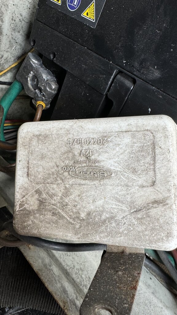

Das hier sitz auf der Starterbatterie, Dr.Google sagt allerdings das es sich um das Vorglührelais handelt.

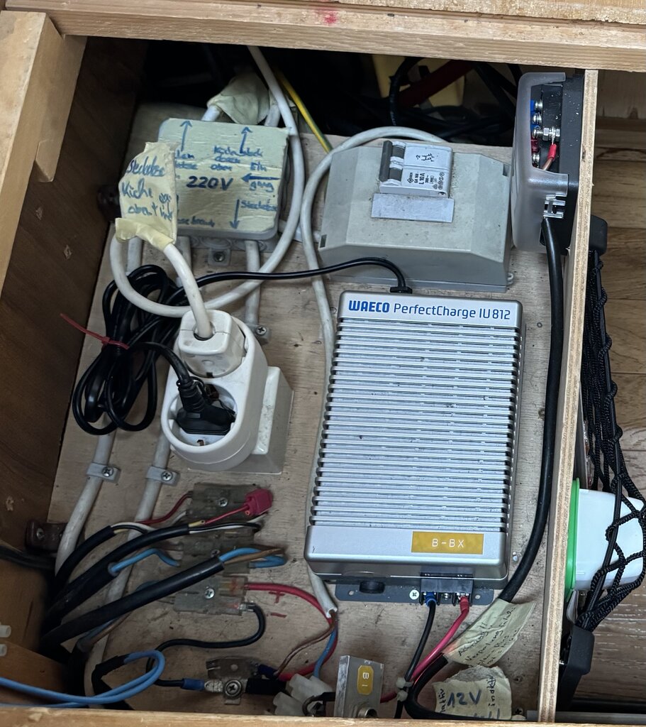

Eventuell im Ladegerät bzw. - falls nicht mehr das Original - im EBL integriert. Was ist denn da verbaut ?
Wenn alles im Original, viel Spaß beim Suchen, Hymer hat da unterschiedliche Ecken genutzt. Hinterm Sicherungskasten / Zentralelektrik war einer der üblichen Verdächtigen.

Mach mal ein Bild von deiner Womoelektrik.

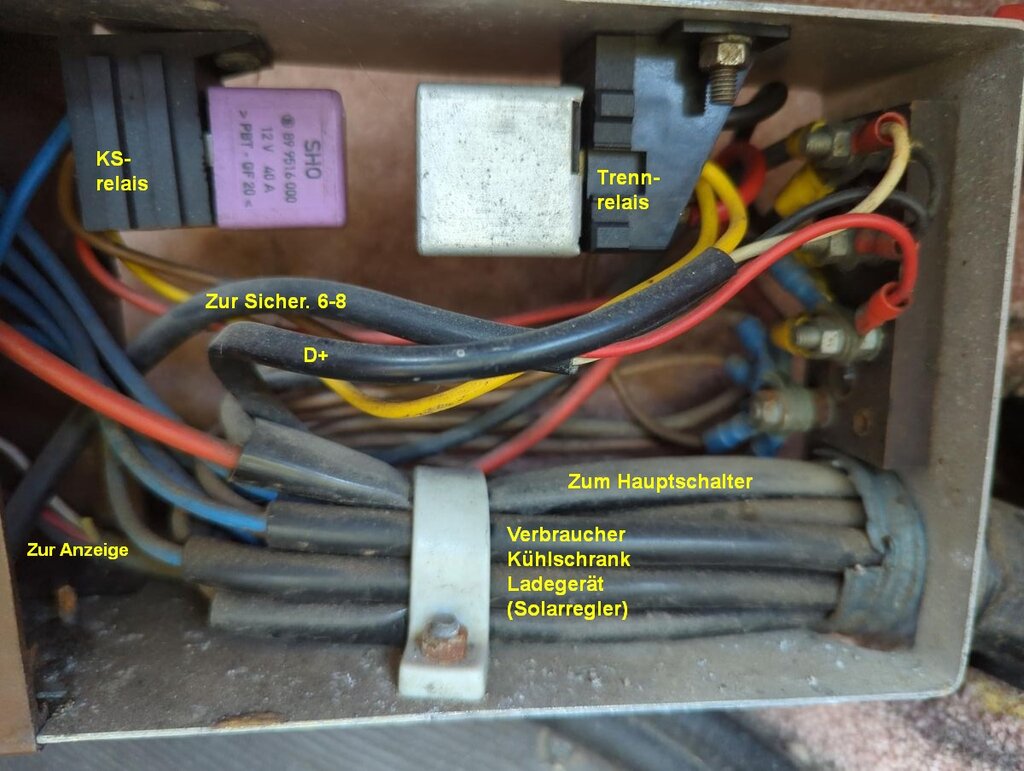

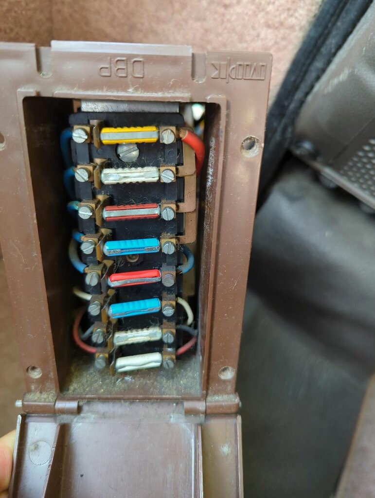

Soweit ich weiß gibt es da irgendwo einen Sicherungskasten mit acht Sicherungen. Da dran befindet sich ein Blechkasten in dem das Trennrelais und das Kühlschrankrelais sitzen.

Südschwede hat geschrieben: So 29. Sep 2024, 17:22
dankeeee, denke das wird es sein.
