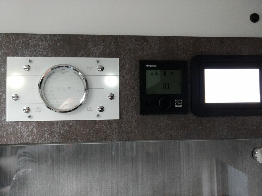

Ich hab' mal 'ne Frage:
Während sich bei allen Kontroll-/Steuergeräten im Wohnmobil (Batteriekontrolle, Hubstützensteuerung, Heizung usw.) ...
... die Beleuchtung abschalten lässt bzw. nach einer gewissen Zeit von alleine ausgeht, bleibt die Beleuchtung beim Control Panel für Wasser-/Abwasser, Wasserpumpe, Batterie (im Bild links) die ganze Zeit an ...
Tagsüber ist das ja kein Problem nur nachts sind die 3 Kontrollleuchten absolut nervend. Momentan hab ich die ANzeige (nachts) mit einem Tuch abgehängt, aber das ist ja nicht wirklich Sinn der Sache. Weiß jemand von euch ob man die Beleuchtng abschalten oder zumindest dimmen kann?
Kann mir da vielleicht jemand weiterhelfen?

Sodele, hat leider etwas länger gedauert als geplant, aber jetzt hab' ich's endlich fertig (gut Ding will Weile haben

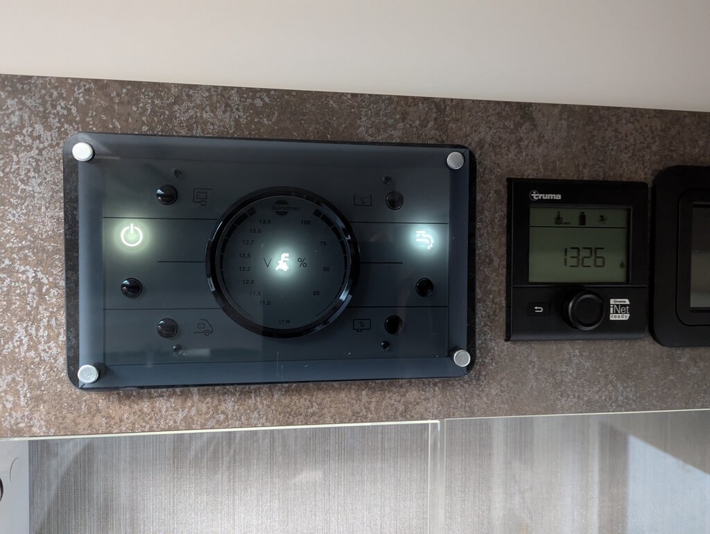

So sah's vorher aus (an drei Ecken sind noch die Magnete festgeklebt, die aber nie so richtig gehalten haben):
Nach vielen Fehlversuchen (ich wollte nicht die Wand anbohren) kam ich dann auf die Idee einen 'Rahmen' um das Bedienpanel zu bauen:
Verwirklicht hab' ich das mit selbstklebendem Metallband. Leider sind die Ecken nicht ganz so schön sauber geworden, wie ich mir das vorgestellt hatte. Aber da ich keine Tafelschere zur Verfügung hatte, musste halt eine alte Blechschere herhalten. Das Ergebnis sah dann so aus:
Auch wenn's auf dem Bild nicht so rüberkommt, reicht die Abdunklung aus. Für mich perfekt
