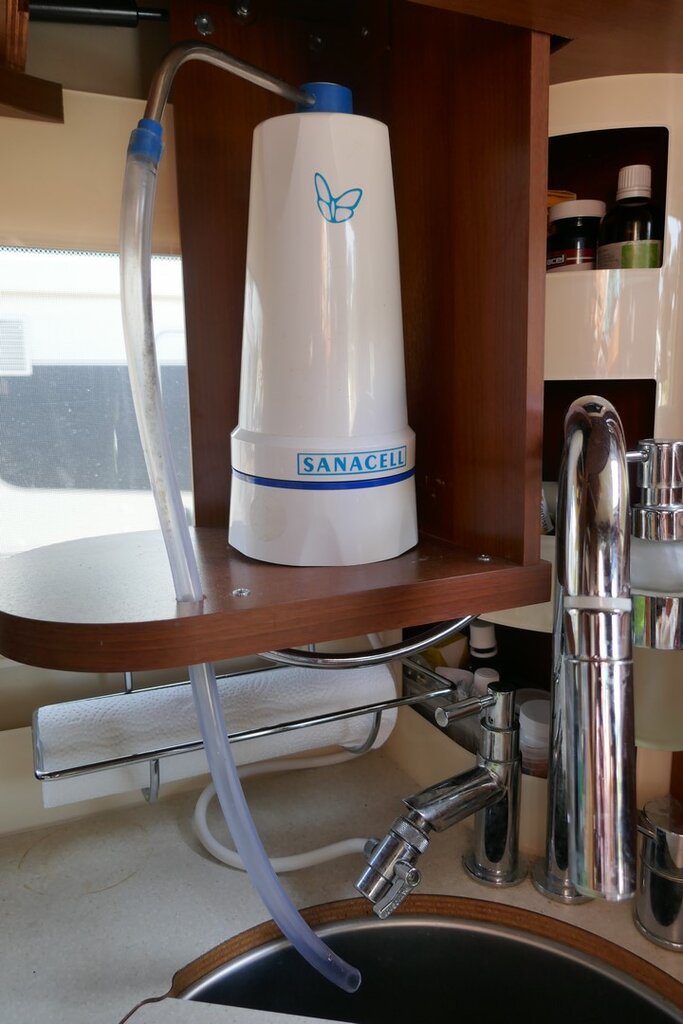

Wir nutzen seit 17 Jahren einen ganz einfachen Auftisch Wasserfilter von Sanacell (hab mehrmals darüber berichtet) ganzjährig zu Hause und im Wohnmobil. Bevor wir losfahren wird er in der Küche vom Wasserhahn abgeschraubt und im Wohnmobil wieder angeschraubt. Das dauert keine 5 Minuten und hat den Vorteil, dass der Filter keine „Trockenzeiten“ hat.
Zu Hause in der Küche habe ich einen kleinen Kaltwasserhahn aus dem Baumarkt neben dem Küchenhahn montiert und mit einer T-Verbindung an den Kaltwasserstrang angeschlossen. Das gleiche habe ich im WoMo auch gemacht. An das Perlatorgewinde dieses Wasserhahnes wird ein T-Abgang mit Sperrknebel, der zum Lieferumfang des Auftischfilters gehört, angeschraubt und der Zugangsschlauch zum Filter, der neben der Spüle steht, angeschlossen und schon hat man gefiltertes Wasser.
Vor Abfahrt schraube ich diesen T-Abgang vom Wasserhahn in der Küche ab und im Wohnmobil wieder an. Das wars.
Im WoMo habe ich noch den Luxus, dass ich den Wasserfilter in dem Kaffee Auszug verschwinden lassen kann. Der T-Abgang hat im Wohnmobil den Vorteil, dass ich erst mal das angewärmte Wasser (Carthago verlegt nicht regelkonform Kaltwasser- und Warmwasserschläuche getrennt sondern gemeinsam mit Kabelbindern verzurrt) ablaufen lassen kann, bis Kaltes kommt.
Das gefilterte Wasser nutzen wir zum reinen Trinken, Tee-/ Kaffee kochen, Salat waschen, Zähneputzen o.ä.. Das sind pro Tag ca. 6-7 Ltr. gefiltertes Wasser. Unser Gesamtwasserverbrauch pro Tag beträgt ca. 40-50 Ltr.. Jetzt in der Pandemie werden es auch schon mal 70 Ltr. wegen ständigem Kochen, Abwaschen usw.. Wir filtern also nur ca.15% des Wasserverbraues.
