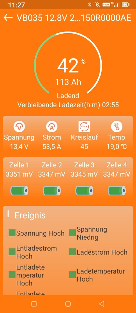

Wie schon mal berichtet betreibe ich nun seit mehr als einem 1/2Jahr das ganze bei mir ohne Booster, direkte Verbindung zwischen Starter und Aufbaubatterie und was soll ich sagen, mehr als 50A nimmt sich die LFP nicht, habe 400Ah davon und welbst bei einem Test mit nur 20% Kapazität läudt alles ohne warm zu werden.

Am Anfang ganz gut, da springt der Wert ja sogar kurz über 100A, d.h die Batterie würde es auf nehmen.
Ob das auf die Dauer für die Lichtmaschine gut ist wird sich zeigen, aber früher war ja alles besser.

Was ich feststellen konnte ist das die Lima zu keiner Zeit bei mir am Anschlag läuft,
wo ist der Unterschied ob ich mit Booster und 50A lade oder ob ich die 50A nur mit Kabel lade. Im Gegenteil bei der Ladung mit Booster muss ich mit rund 60A aus der Starterbatterie rechnen, also wird bei gleicher Ladeleistung die Starterbatterie mit in der Version Booster mehr belastet.
Klar die LFP würde auch 150A aufnehmen, wenn es die Lima zur Verfügung stellen würde, wäre der Fall bei einer 180A oder 220A Lima, die LFP nimmt nur soviel an A auf was sie bekommen kann, man kann das sehr klar sehen sobald Licht, Lüftung, Absorber etc hinzukommen, in dem Moment geht die Ladeleistung zurück.
Ich bin so 6 Wochen durch Norwegen gefahren und konnte das sehr gut beobachten.
Und ja manchmal muss man den ausgetretenen Pfad verlassen um Neues zu erschliessen. *2THUMBS UP*

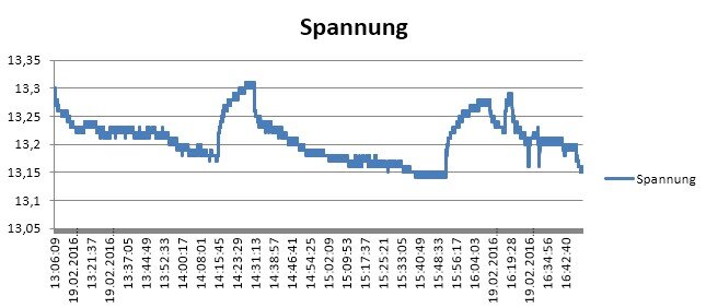

Das war heute früh, beim losfahren.
Zeitgleich hatte ich im Zigarettenanzünder 14,2V gemessen.
Ist das wirklich so schlimm wenn ein Generator (LiMa) bei 95% läuft
oder ist es für die Fahrzeugbatt anstrengender ?

Ladespannung am Gel-Akku im Sommer.
Beiträge: 2442

Es macht schon einen großen Unterschied, welche Temperatur die Lima gerade hat. Egal was für ein Akku geladen werden soll.
Unsere Lima hat 140 A Leistung. Habe die aber noch nie messen können.
