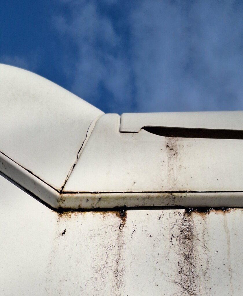

Der Eura ist gut, hatte ich vorher.
Positiv bei diesm, er hat über dem Alkoven keine Doppelglasscheibe, bei meinem wurde die undicht.
Negativ ist die Konstruktion vom Dach.
Wenn man nicht ständig die 2 oder 4? sehr schmalen kurzen Ablaufschlitze frei von Blättern, Dreck... hält, sammelt sich das Wasser mehrere cm auf dem Dach. Ist wie ein Wasserbecken.

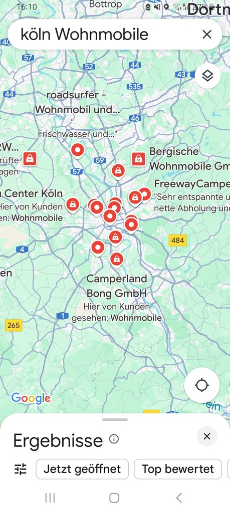

Du könntest auch gleich im Kölner Raum nach gebrauten suchen, dann hast ein paar Eindrücke.
