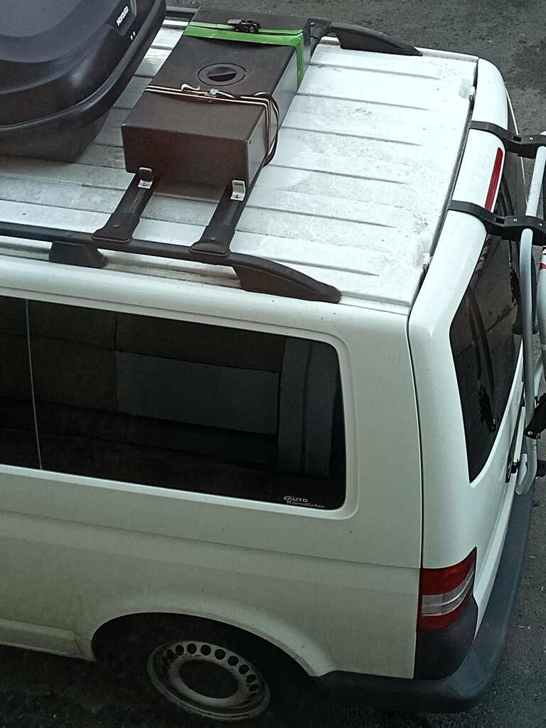

ich würde gern auf dem verbliebenem Rest Dachfläche unseres VW T5 eine kleine Lüftung einbauen.
Ich weiß, da ist nicht mehr viel Platz. Daher meine Frage:
Habt ihr eine Idee, welches Produkt - klein und fein - irgendein Pilz etc. man da verwenden könnte?
Am Besten etwas Stromunabhängiges, da wir mit Strom sparsam sein müssen, um zu heizen.
Wie löst man das Problem mit den Sicken auf dem Dach?
Liebe Grüße und vielen Dank für eure Anregungen! ♥

oder ne kleine (28x28) dachluke, zb von mpk.
zwischen die sicken (eher wulste oder?) klebst du kunststoffstreifen in wulsthöhe und in montagerahmenbreite.

Jetzt muss ich tatsächlich mal rausbekommen, wie hoch eigentlich das Dach von der Aussenseite bis unter die Innenverkleidung ist. ;)

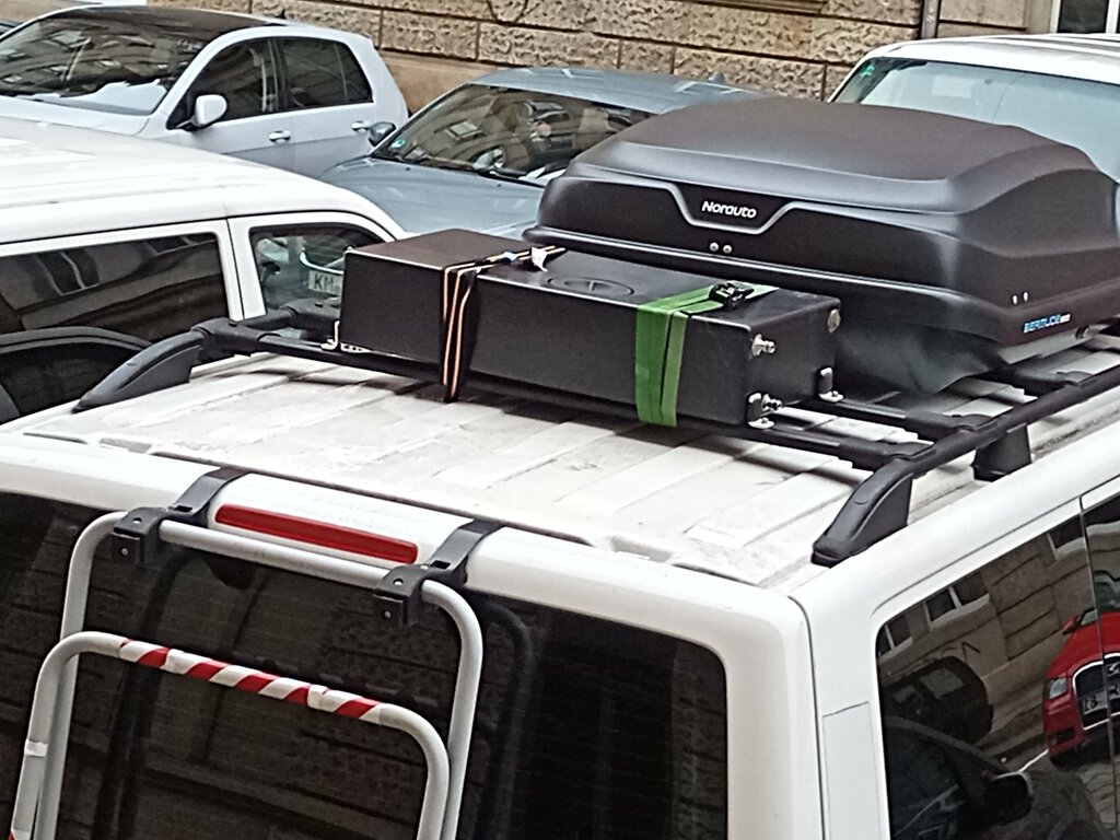

was macht egt der waszertank (hinten) auf dem dach

Für mich käme beim Transporter keine Haubenlösung in Frage.Zumindest nicht an der Stelle am Heck.Die D Säule bei meinem VW Transporter ist im hinteren Bereich sehr massiv und daher denke ich das der Platz auf dem Bild nicht reichen würde.1 oder 2 flache Pilzlüfter wären da eher meins,alleine um die Fahrzeughöhe nicht irreparabel zu verändern.

Für alle die Mitlesen ich habe dazu einen Unterbaubaurahmen für den VW T5 gefunden, um die Höhenunterschiede auszugleichen:
https://camper-adapter.de/product/adapt ... 8-vw-t5t6/
Wenn die Größe der Haube noch passen sollte, müsste man nun irgendwie vor der Bestellung und dem Umbau rausbekommen, wie hoch die Dachstärke mit Unterbaurahmen ist, wenn der T5 von uns eine Ab-Werk Deckenverkleidung hat.
Kennt sich da jemand aus? Das ist bei uns auch so eine, wie in diesem Bild
Re: Dachlüftung
Du kannst die Lampe rausnehmen und einen Zollstock rein halten dann hast du die exakte Deckenstärke.
Abmachen musst du die Dachverkleidung ja sowieso wegen dem Dämmateriel.
