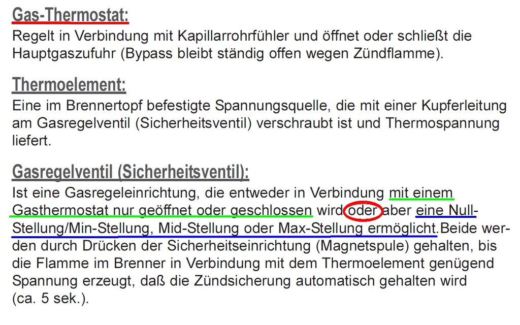

Re: Kühlschrank: Problem bei Gasbetrieb
Dann kennst du aber keine alten Kühlschränke, da kann man wirklich den Gasdurchfluß regeln.Doraemon hat geschrieben: Sa 1. Feb 2025, 11:04Ich vermute ein Problem bei der Steuerung, die Gasmenge die verbrannt wird ist immer die selbe
Es gab bei den alten Kühlschränken beide Versionen. Entweder Zweipunktregelung oder Durchflußregelung mit drei Stellungen.
