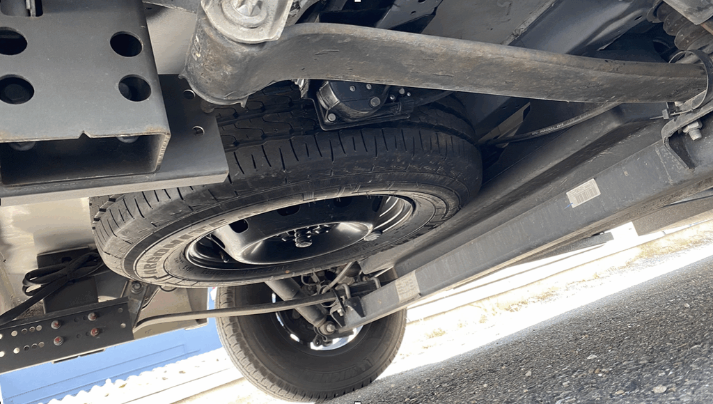

Zu 1)
Reserverad, da ist man frei von allem und sicher das man weiter fahren kann.
Recherchiert, bei Fiat Halterung unterbauen lassen incl Reserverad 1200,00 € - heftig
Bei Ebay kostet ne Halterung ca 150,00, der Reifen mit Felge örtlich ca. 250,00 €
Der Einbau war sehr einfach, in 20 Minuten erledigt, alles passgenau.
Das zusätzliche Gewicht - bei uns 30 Kg konnten wir verschmerzen, ein paar dinge raus, Wassertank nicht ganz voll, das passte.
Wir fühlen uns nun wohler !
Zum Reifen falls jemand erwägt auch ein Reserverad nachzurüsten
Wir haben ne Stahlfelge und nen einfachen Reifen genommen, ist ja wirklich nur für den Fall der Fälle.
Die meisten fragen sich sicher warum ne Stahlfelge ? Alu ist doch leichter !
Ja, Alu wiegt nur die Hälfte, aber es wird ungefähr das 3-4 Fache an Material benötigt um die gleiche Festigkeit zu erhalten. Somit ist der Reifen mit Stahlfelge leichter und auch nicht so wuchtig.
Fahrzeug: Ducato 2021
Hier 2 Bilder vorher-nachher

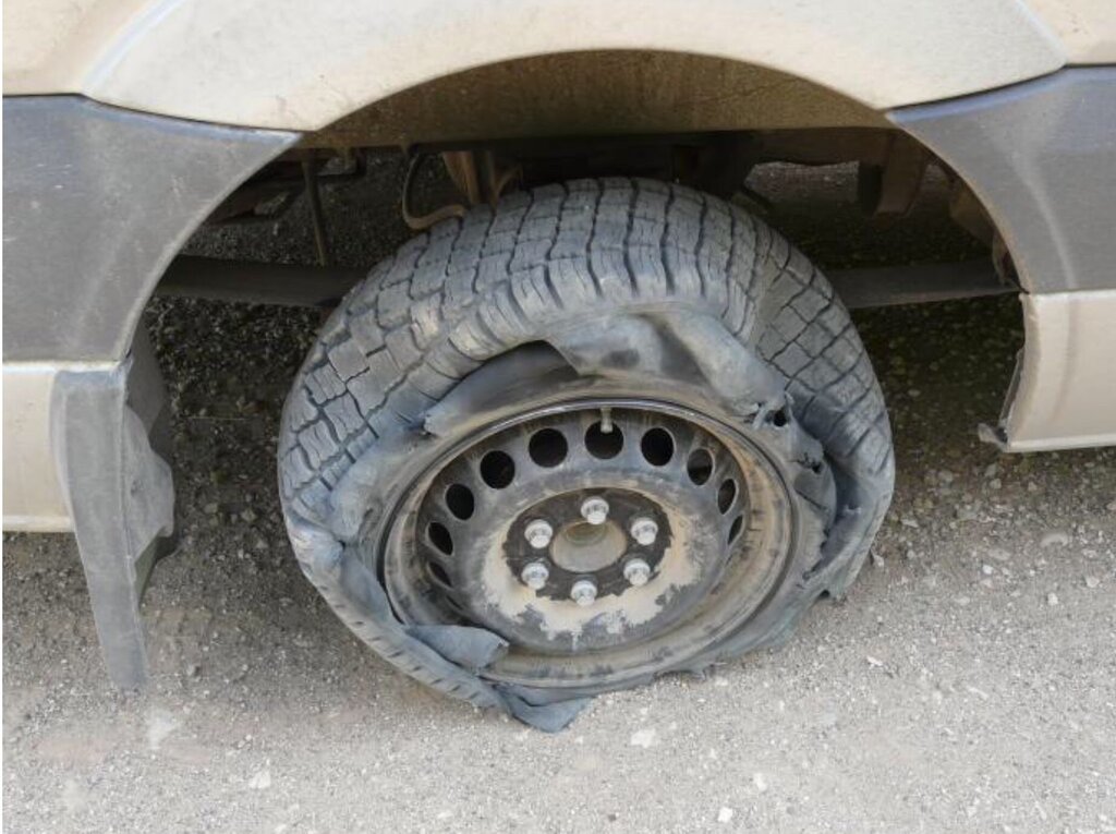

nach meinem Unfall letztens in Griechenland, war ich froh, dass ich das Ersatzrad mit gleicher Bereifung (Neu) mit hatte. Alufelge hatte einen Riss. Hätte den Aufendhalt in der Werkstatt bestimmt um einiges verlängert, weil schon die Ersatzteile für die Notreparatur aus Athen eingeflogen werden mussten. Somit mussten bzw. konnten wir wenigstens die Heimreise gemütlich angehen. In Zukunft ist das Ersatzrad immer dabei.

Hauptgrund war aber ob es überhaupt geht, bei unserem letzten Ducato (244) war das Bordwerkzeug zumindest für hinten unbrauchbar. Da hätte ich ein Rad nicht mal ansatzweise wechseln können.
Bei dem neuen ist es so naja, hast Du völlig recht.
Ich nehme den Originalwagenheber der ist schon brauchbar, hochkurbeln mit Ratsche, dann für die Radmuttern eine Nuss mit Verlängerung und auch ein Stahlrohr zur Hebelverlängerung zum Lösen der Muttern, sonst geht das nicht.
Zusätzlich Keile gegenüber gegen wegrollen dann geht das eigentlich ganz gut.
Auch das Rad lässt sich leicht aus der Halterung runterkurbeln.

In Südamerika hatten wir etliche Patscher, hatten jedoch immer zwei Reserveräder an Bord. Auf den Reisen hier in Europa ist immer ein Reserverad dabei. Auch das Kit, um einen Stopfen reinzuziehen.
Wagenheber ist beim Sprinter Ok, ein Brett aus Hartholz als Unterlage und ein Verlängerungsrohr für den Radmutterschlüssel ist ebenfalls dabei.
So vermeide ich Wartezeit auf Pannendienst und eventuelle Lieferzeit beim Ersatzreifen.
Allen Pannenfreies Reisen!
Bei einem Schaden haben wir auch die Stahlfelgen beschädigt. Eine Reifenwerkstatt hat sie ausbeulen können. Sie hält die Luft noch heute im Reifen.
Bei Alifelgen klappt das wohl nicht.
