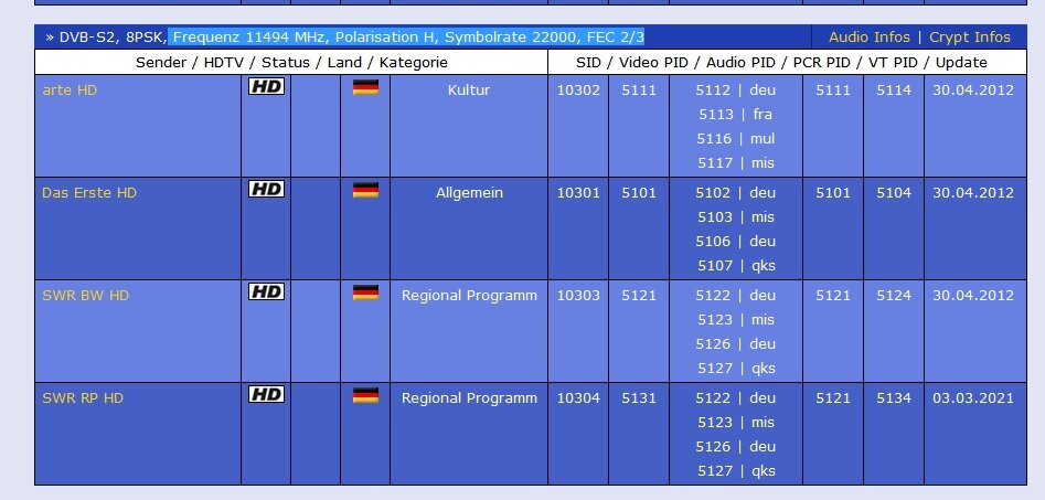

Re: Probleme mit der SAT-Einstellung-z.B. kein ARD
War doch aber bei SD Empfang glaube auch so, müsste er also eigentlich wissen.WoMoFahrer hat geschrieben: Fr 9. Mai 2025, 20:37Bei mir steht nicht mehr ARD sondern das Erste, vielleicht findest Du es unter dieser Bezeichnung
Das Erste HD
Frequenz 11494 MHz, Polarisation H, Symbolrate 22000, FEC 2/3
