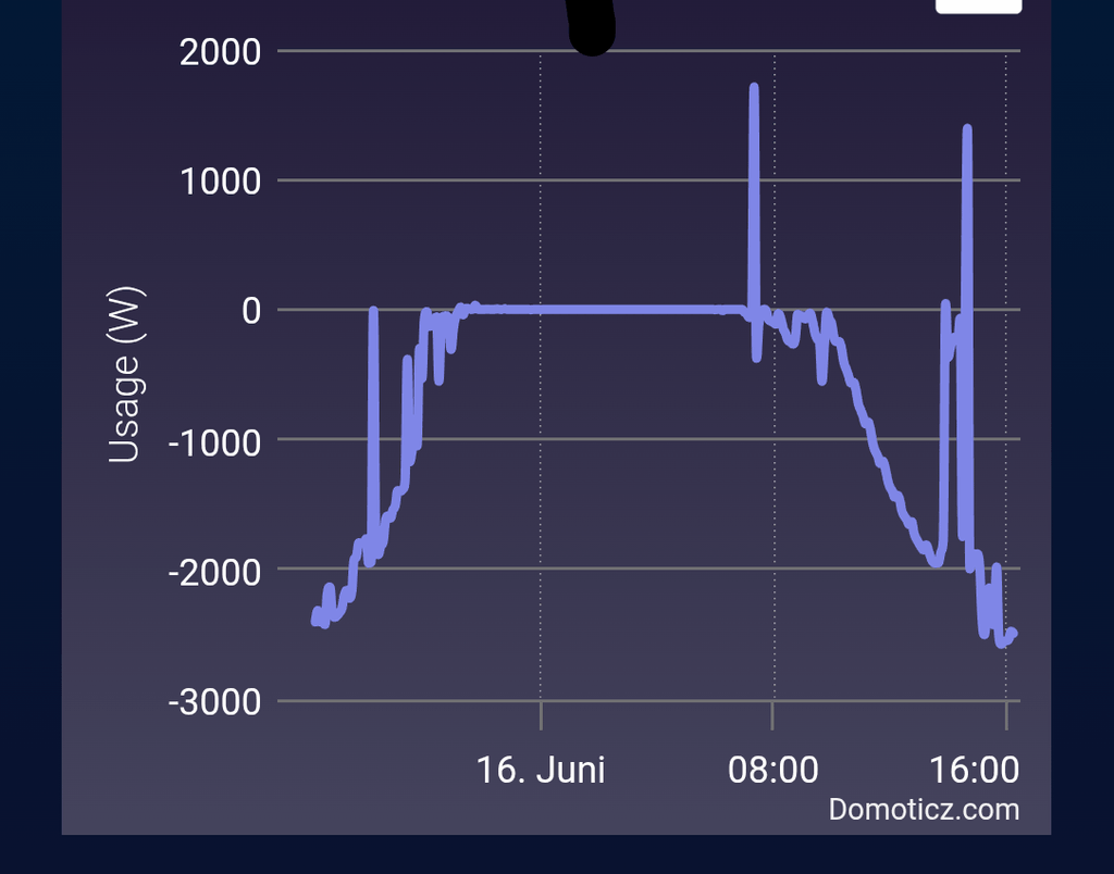

Beiträge: 6656
Re: Haus-PV - Anker Solarbank 3 im Eigenbau?
So sieht das aktuell bei uns dann aus, fast jeden Tag gleich ..

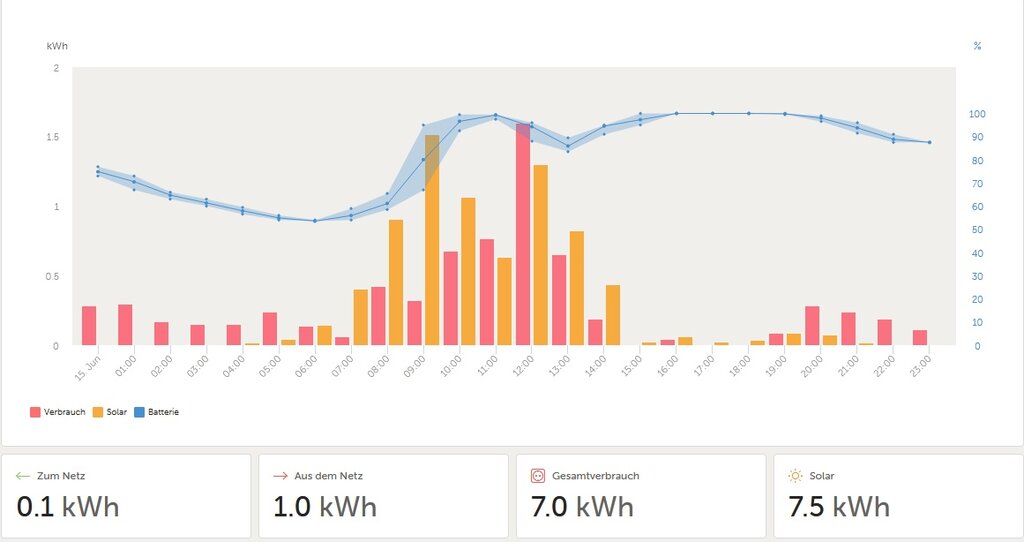

Beiträge: 2312
Cybersoft hat geschrieben: Mo 16. Jun 2025, 16:54
Was sagt diese Grafik aus? fragt ein elektrischer Ahnungsloser
Südschwede
Beiträge: 1247
Wohnort: nahe Magdeburg
Beitrag von Südschwede »
So sieht das bei mir aus, wenn die Batterien voll sind, fließt kein Solarstrom mehr, ich verkauf nix.
Beiträge: 6656
Chief_U hat geschrieben: Mo 16. Jun 2025, 17:15
Minus ist Lieferung (PV Strom in das öffentliche Netz), plus ist Bezug (aus dem öffentlichen Netz).
Zeigt, bis auf die Spitzen, haben wir keinen Strom den wir kaufen müssen.
Edith: Was zeigt es noch, das die Vorwahl der Waschmaschine zu früh war, da wurde noch Wasser erwärmt, aber wir sind da nicht noch genauer, wozu auch, keine Komforteinschränkung.
