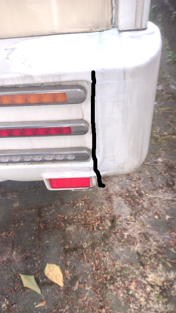

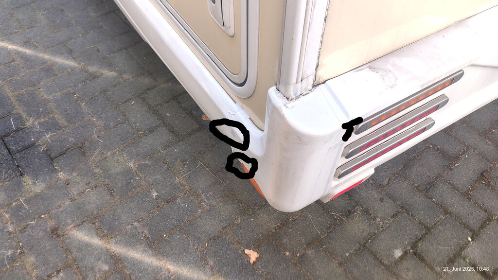

Moin,habe wohl vor kurzem irgendwo aufgesetzt und meine Heckleiste ist an den beiden Seiten neben den Blinkern teils gebrochen (wer denkt sich sowas aus - knapp 1mm Hartplaste).
Habe das jetzt mit Panzertape fixiert. Aber da ich demnächst zum Tüv muss und die Ersatzteile wohl lange Lieferzeiten haben: Weiss jemand, ob man mit solchen Sachen über den Tüv kommt oder besser erst fertigmachen und dann zum TÜV?
Das mit quasi Stillegung würde mich schon ärgern, vor allem da ich dann wg. Auflastung schon nächstes Jahr wieder zum TÜV muss; bei rechtzeitiger Abnahme hätte ich nochmal 2 Jahre.

Danke für alle Antworten. Aber zu den Reparaturvorschlägen, dazu muesste die Leiste abgebaut werden, vorher alle Rücklampen ausbauen. Und unterm Auto arbeiten kann ich nicht mehr, meine bevorzugte Arbeitshöhe ist minimum 80cm
Vielleicht finde ich ja einen Lackierbetrieb, habe von einigen gelesen dass die sowas auch können.
Kommt jemand aus der Ecke von Recklinghausen und kennt vielleicht so einen Betrieb? Im Umkreis von 60km würde ich wohl fahren. Mir gehts auch nicht unbedingt ums Aussehen, sondern dass es hält und verkehrssicher ist.
An der Fahrerseite ist der Bruch quer oben, zudem hat es vermutlich durch Kraftweitergabe auch die Halterung für den Spreizdübel aufgebrochen und am Seitenlicht eine der Befestigungsösen.
Auf der Beifahrerseite geht der Riss vom Blinklicht runter und unten am Rückstrahler vorbei komplett durch bis nach innen.
