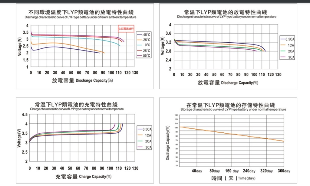

Zeig doch zum Unterschied Kaltstartstrom in Abhängigkeit von der Temperatur mal ne Kurve von Bleiakku und zum Vergleich vom LiFeYPo4.
Danke, Alf

Ich hatte dir ja schon den Hinweis gegeben, dass nur die Winston Y-Zellen geeignet sind. Hier mal die Kennlinie der "blauen" Zellen (Graphik von CATL)
Bei Winston gibt es fertige 12 V Blocks, allerdings sind dort keine Balancer verbaut. Es gibt einige User, die diese Blöcke geöffnet haben und dann Balancer von EV aufgebaut.
Das wäre der eine Weg.
https://www.faktor.de/batterien/batterien-12v/winston-12v-batterien/lfp-12v-60ah-lifeypo4.html 60 Ah für 399,-- €
399,-- ist nur 2x teurer als eine adäquate Bleibatterie. Den Block bekommst du aber über Aliexpress schon für 230,-- € frei Haus.
Oder man baut sich den Block aus Einzelzellen, das bringt einen höher spezifizieren Kurzzeitstrom, ist allerdings geringfügig teurer.
Auf die Balancer würde ich an deiner Stelle nicht verzichten, den Alarmkontakt der Balancer kannst du für eine Warnung benutzen.
Auf ein BMS mit Abschsltfunktion kannst du verzichten, die Batterie bringt für den Anlasser bis 600 A, hält alle Spannungen von 10 Bis 16 Volt und Ladestrom bis 180 A aus. Mehr wird deine Lichtmaschine wohl nicht bringen.
Grüße, Alf
Grüße, Alf

Was hältst du denn davon? Der Temperaturbereich steht ja dabei...walter7149 hat geschrieben: Di 5. Jan 2021, 16:51Hallo Alfred,
Was hälst du von dieser Starterbatterie ?
- https://cs-batteries.de/Lithium-LiFePo4-Auto-Starter-Batterie-12V-60Ah-BMS-1200AEN-Peak-Euro6
Grüße, Alf

Leider habe ich nichts gefunden mit wieviel A die Winston bei Minusgraden belastet werden darf, aber ich bin mir nicht sicher ob es gut ist bei -15Cº die Batterie mit vielleicht 100A zu belasten.

"Temperaturbereich (Entladung): -20°C bis +65°C
Temperaturbereich (Ladung): 0°C bis +50°C (unter 0°, automatisch verringerte Ladeleistung)
Temperaturbereich (Lagerung): -20°C bis +65°C"
Diesen Temperaturbereich (Ladung) könnte ich eventuell einhalten, wenn die Batterie nicht im kalten Motorraum
plaziert ist, sondern soweit wie möglich vorn im beheizten Doppelboden, da wäre auch die Anschlußmöglichkeit
an den 35² Kabeln zwischen der jetzigen Starterbatterie und Ladebooster.
Würde das gehen
