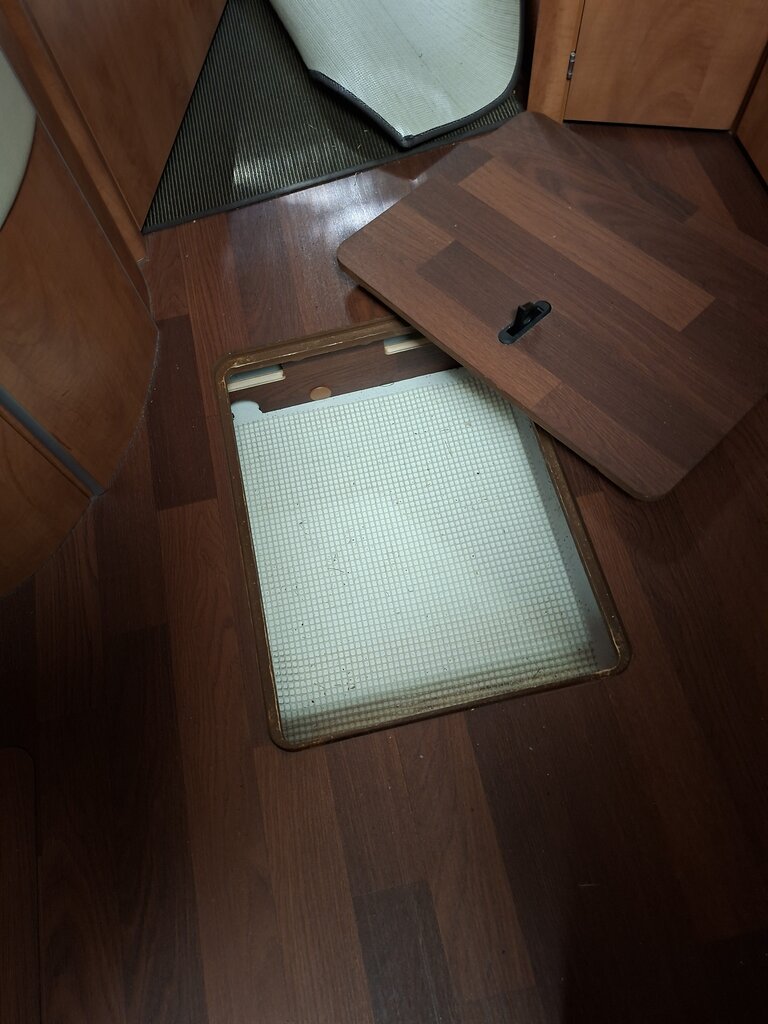

In meinem Wohnmobil ist im Doppelboden ein Spannungswandler
verbaut. Diesen muss ich umständlich durch entfernen der Bodenklappe
manuell einschalten. Der Schalter befindet sich auch noch hinter dem 230 Volt Ausgang. Ich muss also mich auf den Boden legen um heranzukommen.

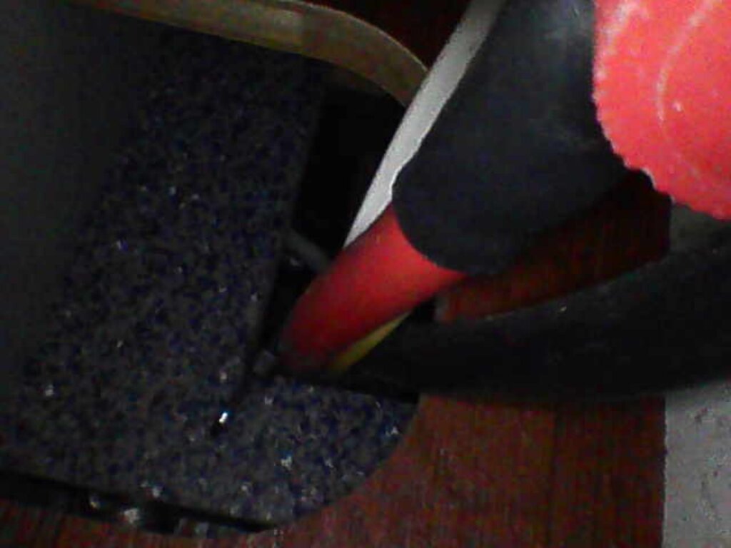

Die 12 Volt Zuleitungen sind so verlegt, das ich den Verlauf nicht weiter einsehen kann. Sie verschwinden in den Boden.
Ob ich nach Abschrauben der Leitung vom Spannungswandler diese noch weiter hervorziehen kann, habe ich noch nicht getestet.

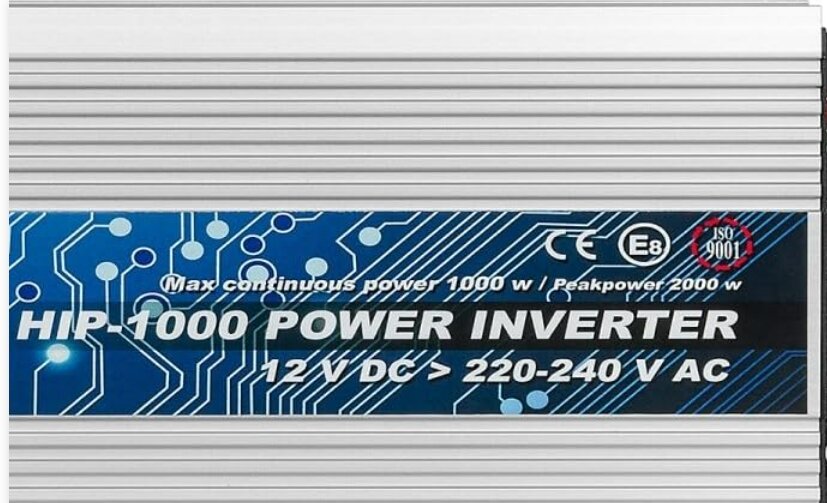

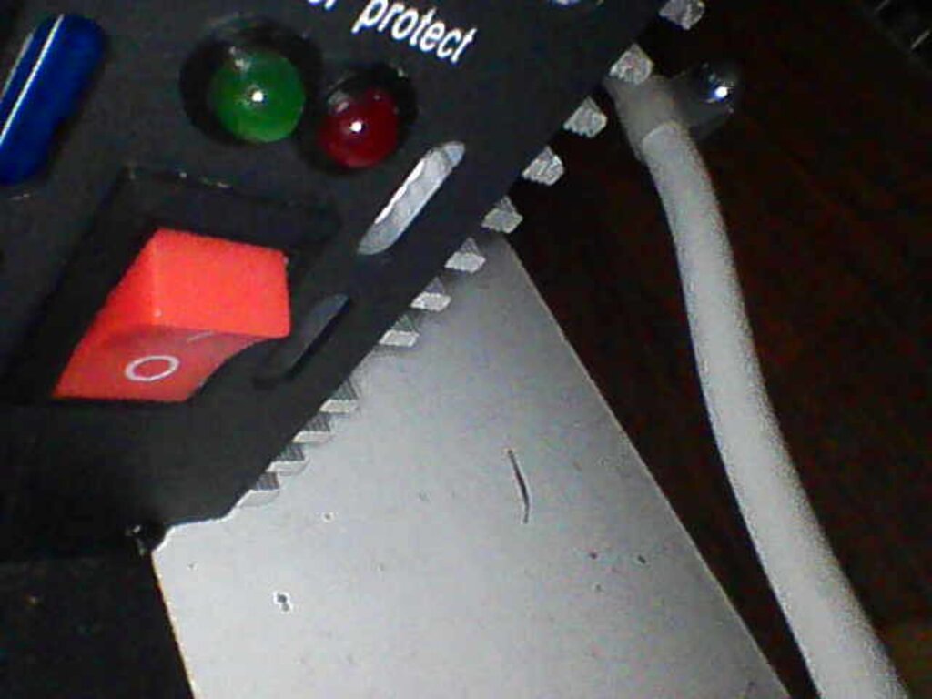

Der jetzige verrichtet seinen Dienst für meine Nutzung sehr gut und wird kaum warm bei Nutzung. Habe mehrfach 12 V Kabel (direkt am Gerät, da ich nur dort herankomme) sowie den Wandler selber gefühlt. Der Lüfter schaltet automatisch zu.
Den Schalter am Gerät auszubauen traue ich mir nicht zu, da ich nicht erkennen kann, das dieser einfach auszubauen ist.

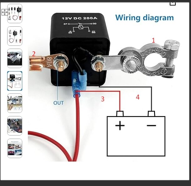

Die Anschlußzeichnung des verlinkten Trennschalters verstehe ich nicht ganz. Ich habe mal rote Zahlen 1, 2,3 und 4 im Screenshot
angebracht.
Dazu meine Fragen:
1 ist die Leitung, die bisher zum Plus des jetzigen Wandlers geht
2 wäre eine neue Leitung, die dann zum Wandler geht
3 und 4 ist die Versorgung des Schalters.
Kann/darf ich 3 direkt von 1 dazuklemmen
und 4 vom Minusanschluß des verbauten Wandlers nehmen?

Nein, dort wird die Masse (-) getrennt. Also - Leitung am WR abschrauben, Durchmesser ohne Isolierung bestimmen, dann das - Kabel auf der rechten Seite auflegen und ein neues Stück Kabel bei Frafron mit den richtigen Ösen bestellen und auf der anderen Seite und WR auflegen.
Dann eine + Leitung (da reicht ein ganz geringer Querschnitt, da nur das Relais betätigt wird) anschließen, das ist die rote Leitung im Bild.
Wichtig ist dass die Kabelösen zu den Verschraubungen passen, also keine M10 auf M6 Schrauben auflegen.
Bist Du sicher dass Du das allein machen willst?
Hatte bisher gelesen, das + geschaltet werden soll.
Das geht mit dem von mir verlinkten Trennschalter nicht?
Allerdings komme ich an - am jetzigen Wechselrichter noch viel besser ran.

Du kannst auch Minus trennen, mache ich bei meinem WR auch, ist bei Gleichstrom und gerade bei einem WR egal.

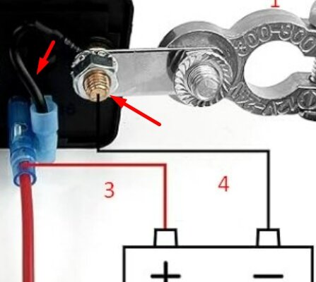

Wie ist das genau zu sehen=
Kann/darf ich 3 direkt vom + des jetzigen Wechselrichters abgreifen
und 4 vom Minusanschluß -also dann Nr. 1 des verbauten Wandlers nehmen oder ist Minus schon beim Schalter intern vorgesehen?
Sieht nämlich (siehe Pfeile) fast so aus:
Den Einschalter am Wechselrichter würde ich dann immer eingeschaltet lassen. Der Wechselrichter scheint einen Softanlauf zu haben, denn es dauert ein wenig, bis ein Schaltgräusch zu hören ist.
Erst dann schließe ich 230 V Verbraucher an (Föhn und 2x Ladegeräte für E-Bikes), aber nicht Föhn und Ladegeräte gleichzeitig :mrgreen:

So wie ich dein Bild interpretiere wirst du eventuell um den Ausbau des WR nicht herumkommen, die Arbeiten im Zwischenboden sind doch extrem beengt.
Wenn du ihn ausbauen musst dann würde ich persönlich die Variante mit dem Verlegen des Ein und Ausschalters wählen.
