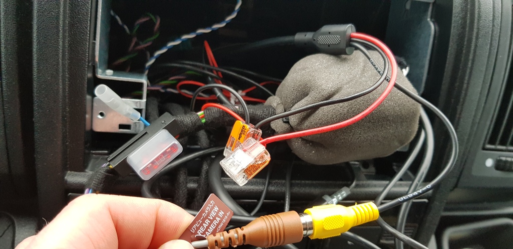

Als Steuerkabel ist von vorne nach hinten (oder anders rum? ) ein 6 PIN Kabel mit Schraubverschluss verlegt. Von carmedien wurde mir folgendes Adapterkabel genannt:
https://www.bewado.de/adapter-kabel-set ... kabel.html
Damit sollte es ja eigentlich klappen...
Hatte auch das Radio ausgebaut:
Hatte nur noch nicht geschaut, ob da ein Schraubanschluss ist. Wusste ich da noch nicht....

Aber bei meiner Detailrecherche habe ich jetzt festgestellt, dass 6 Pin Kabel nicht gleich 6 Pin Kabel ist. Da gibt es dann noch verschiedene Pin Anordnungen. Und bei meinem Glück sind die Kabel natürlich nicht kompatibel. AAAAAAAAAAAAAAHHHHHHHHH. Ist das ein Sch....

Re: Austausch Rückfahrkamera
Hallo Tobi.
Geh zu einem Fachhändler für Radio Technik. Die machen das. Ich habe meine Original LMC Rückfahr Kamera gegen die von Alpine auswechseln lassen.
Der hat mir den Stecker um gelötet und somit wurde die alte Leitung verwendet. Der sagt mir gleich sie nehmen keine Adapter Stecker, das wird umgebaut.
Jetzt hab ich ein super Bild auf dem Alpine Naviceiver. Der hat mir dann noch die gelben und roten Markierungen der Kamera genau eingestellt. grün ist jetzt 3m und rot 30cm.
Top Sache.
Gruß Markus
Top Sache.
Gruß Markus

Inspiriert durch meinen Nachbarn, habe ich mir folgende Kamera bestellt:
https://amzn.eu/d/89rBmOa
Kam amazonlike über Nacht und heute eingebaut!
Macht nen super Eindruck. Einbau mit Unterflurkabelverlegung hat drei Stunden gedauert. Mittwoch geht’s auf Tour, werde berichten.
Hab mir noch ein 2m Verlängerungskabel und eine zweite Kamera geordert und kann diese ohne Probleme an den Fahrradträger installieren…
