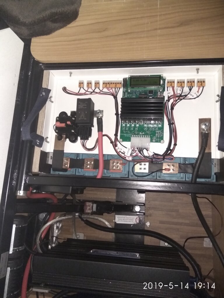

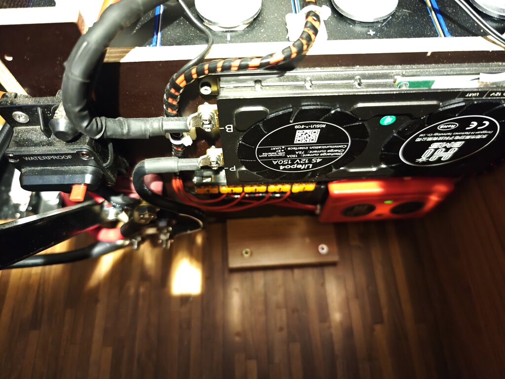

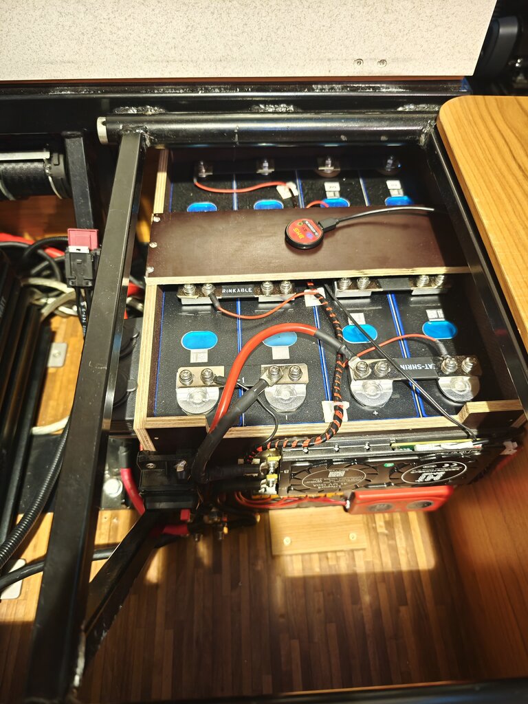

heute hab ich dann mal unsere schon schwächelnde 300Ah Lifpo4 gegen eine neue 560Ah getauscht.
Hier mal ein paar Bilder
So sah es aus.
So jetzt
Als BMS hab ich ein HiBMS (Daly) 150A mit 1A Ballancer verbaut.
Zellen sind 8x 280Ah EVE je 4x V2 und 4xV3
Die V2 hatte ich noch von unserem HausAkku über. Die V3 hab ich dann noch dazu geholt.
Der gesammte Akku existiert schon seit ca 2Jahren und hat mir schon öfters auf Festivals kaltes Bier besorgt. ;-)
