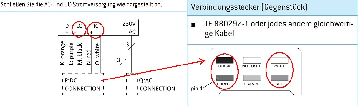

Dein Kühlschrank hat zwei!! 12V Anschlüsse. 2x LC und 2x HC. Wo sind die Kabel angeschlossen und wo liegen die 12,8V an.
Und nochmal, liegen die 12,8V immer an, oder nur, wenn deine "Hilfsschaltung" aktiv ist.
Noch was, ist dein Kühlschrank auf Automatik, oder fest auf 230V eingestellt. Ich fürchte fast, daß deine Automatik spinnt.
soweit ich das einsehen kann, kommen am KS einmal die 230V an und dann 1x die 12V
Kannst du mir da eine Info geben, wo die 2x 12V sind? Woran erkenne ich sie da?

Ich hab leider auch nur diese Infos aus der spärlichen Installationsanleitung von Thretford.
Wenn dein Kühlschrank nicht für den 12V Betrieb vom Zugfahrzeug ausgelegt war, können die HC auch fehlen.
