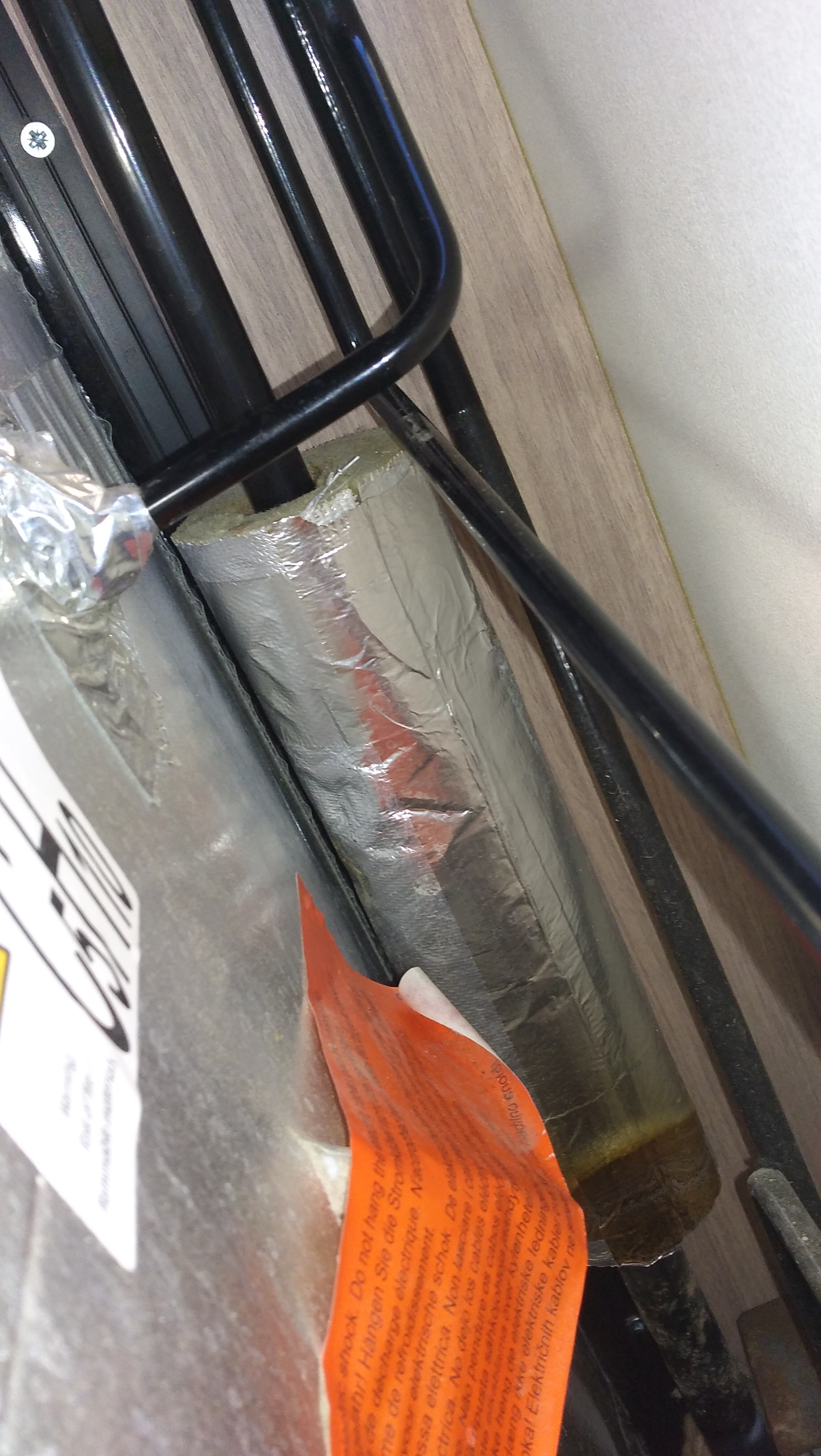

Auf dem Foto kann man eine braune Verfärbung an der Abgasrohr-Isolierung am unteren Ende direkt am Abgas-Auslass erkennen. Ist das normal? Nicht wundern: Für das Foto habe ich die Isolierung hochgezogen, um es besser sehen zu können. Die sitzt wieder direkt über dem Auslass.
Morgen werde ich versuchen, kurzfristig einen Werkstatt-Termin zu bekommen. - Wir wollen am WE mit dem WoMo in den Urlaub

Noch eine Frage dazu ...
Unter dem orangefarbenen Aufkleber ist Schaum ausgetreten. ( Foto im Beitrag vorher). Vermutlich erst nachdem der Aufkleber angeklebt wurde.
Im 230V-Betrieb scheint das nicht zu stören, da der KS ja gut kühlt.
Wenn der KS auf Gas läuft, ist die Temperatur zwischen den Abluftgittern aufgrund der Abgase wesentlich höher. Könnte es sein, dass diese "Schwachstelle" in der Isolierung zum Verlust der Kühlung im KS führt.
Auffällig ist, das im Betrieb mit der zusätzlichen Entlüftung das GF mittlerweile bei -7 Grad ist, der KS-Innenraum aber immer noch +24 Grad warm ist - Tendenz wieder steigend.
