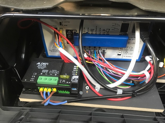

Im Fahrzeug ist der Solarregler ALDEN SPS 220 verbaut, lt. Bedienungsanleitung kann mal wohl die Starterbatterie anschließen, aber es sind ja nur Klemmen für eine Batterie vorhanden.

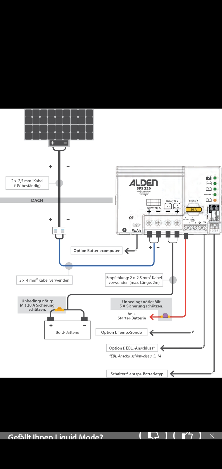

Die SB kommt an die Klemme neben den "dicke" Klemmen Motor II, da wird der + der SB angeklemmt,
https://www.alden-deutschland.com/wp-content/uploads/2020/07/Bedienungsanleitung-Solarregler-SPS-220.pdf

Haibike
Beiträge: 217
Re: Muss das Womo alle 3-4 Wochen an die Steckdose, damit die Batterie nicht leer ist?
Beitrag von Haibike »
Das Womo ist am 4.5.21 zugelassen, ob es eine "intelligente Lichtmaschine" hat, weiß ich nicht. Ich habe jetzt mal das Bild vom Solarladeregler ALDEN SPS 220 beigefügt. Hier sind jetzt alle Klemmen belegt. Wo genau müsste ich jetzt die Starterbatterie anschließen?

Beiträge: 9596
Haibike hat geschrieben: Mi 6. Jul 2022, 15:23
Gucke Dir mal den Schalt plan an.
Ist auch beschriftet.

Hier nochmal die Anleitung zum Modell:
Oben gezeigte Schaltplan Seite 4, Beschreibung zur Starterbatterie Seite 6.

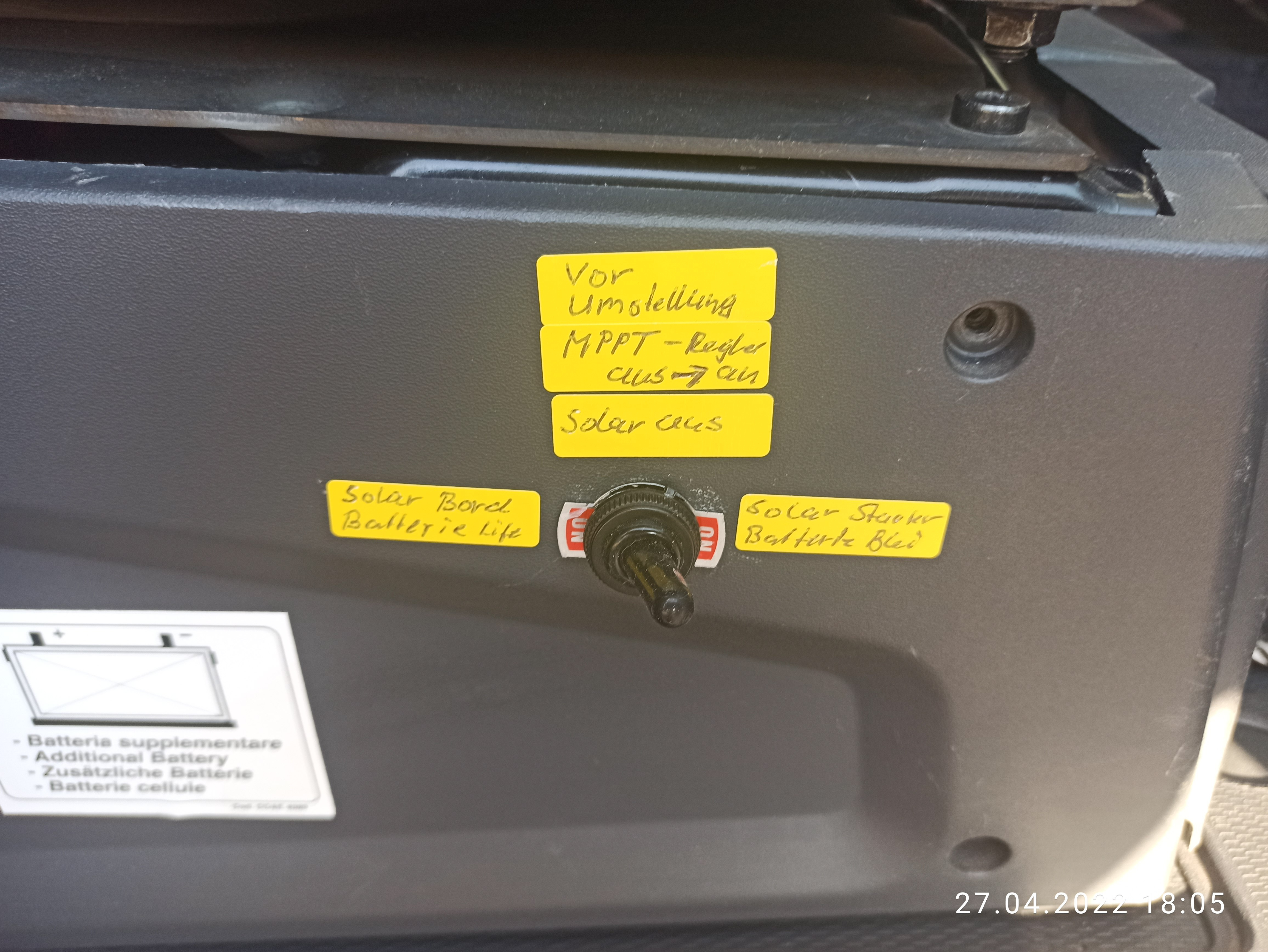

Für Victron MPPT Nutzer hätte ich eine Alternative anzubieten. Ich habe das Solarkabel auf einen Heschen Kippsschalter bis 15A( Amazon) mit 6 Anschlüssen geführt und kann mit diesem zwischen Starter und Aufbaubatterie wählen. Natürlich mussten noch 2 Kabel zur Starter hin, war aber mit 1,2m recht kurz. Wenn die Aufbaubatterie voll, dann schalte ich um auf Starterbatterie, das Anpassen der Schlussspannung geht easy nit der App
Mit dem Lastausgang hatte ich auch geliebtäugelt aber das Verlegen vom Regler zur Starterbatterie wäre weiter gewesen. Das normale Solarkabel lag schon bei der Aufbaubatterie (jetzt Lifepo4), so habe ich nur den Umschalter und das kurze Kabel zur Starterbatterie gebaut......und keine Batterie kann der anderen Strom " klauen".
Läuft bei mir seit diesem Jahr perfekt.

Sieht dann etwa so aus, war noch aus der Bauphase.
Gruß Tilla alias Lutz

.... achso, Umschalter mit mehr Ampere gibt's auch, sind halt nur größer. Bei meinen 200W Solar reichts.
