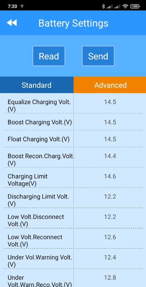

Luppo hat geschrieben: Do 7. Jul 2022, 10:01
womocamper hat geschrieben: Do 7. Jul 2022, 09:56
Der Votronic läßt sich auch auf Lithium einstellen.
Das wäre mir neu. Wie geht das?
Luppo
Beiträge: 1934
Re: Muss das Womo alle 3-4 Wochen an die Steckdose, damit die Batterie nicht leer ist?
#52
Beitrag von Luppo »
Danke.
Der Auszug ist von Victron und nicht Votronic.
Mir geht es aber um den Standby Charger, nicht um den Solarregler.

Südschwede hat geschrieben: Do 7. Jul 2022, 10:16
Hallo Uwe
Deine Einstellungen würde mich echt mal interessieren.
So ist es eingestellt am Solarregler.
