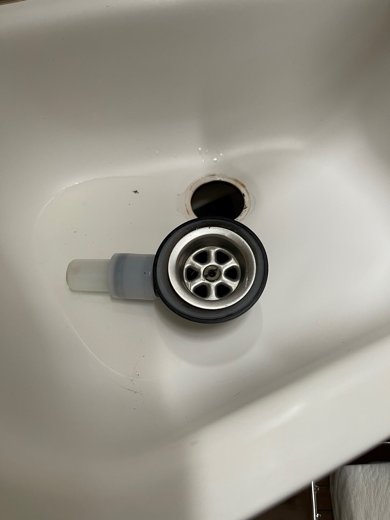

Donnerstag wollen wir los. Ich feudel brav, lass einmal das ganze Wasser ab, öffne alle Hähne, damit auch mal wieder alles frisch ist und......
....denke, verdammte, ]:-> *STOP* @= und noch ganz viele andere nicht jugendfreie Bezeichnungen für Ausscheidungsorgane und unreine leichte Mädchen. (Gut, ich tu einen Euro in die Macho-Kasse :mrgreen: )

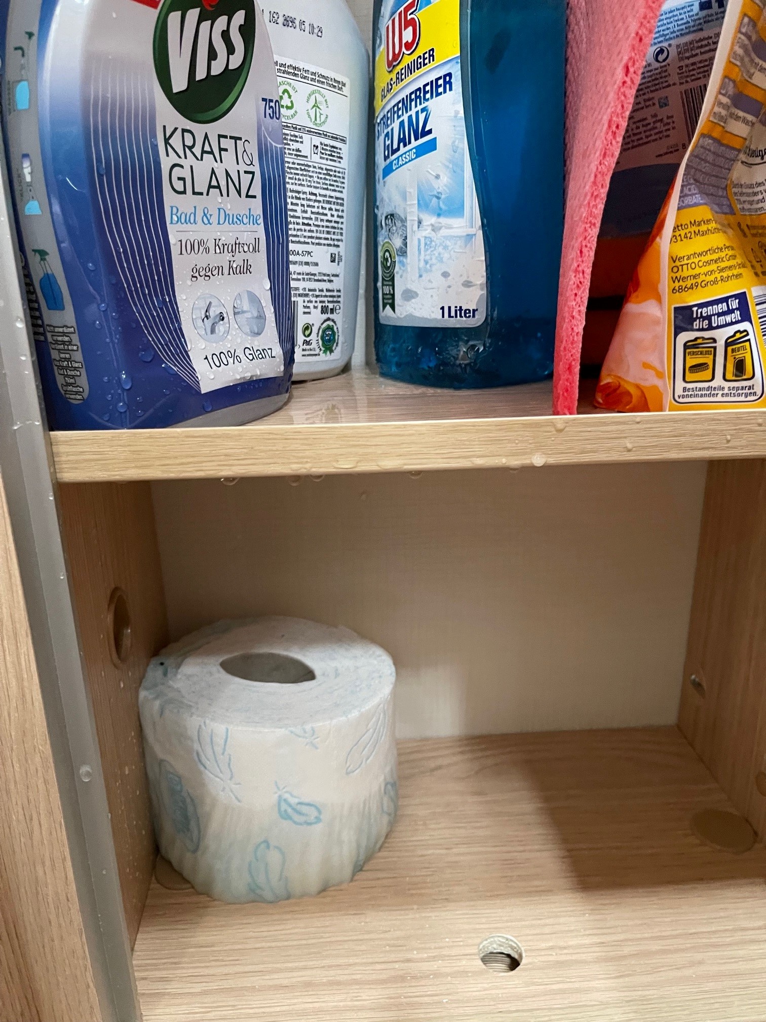

]:-> Zwei gute Rollen Klopapier durchnässt. Das hätte mich vor einem Jahr ruiniert. crying

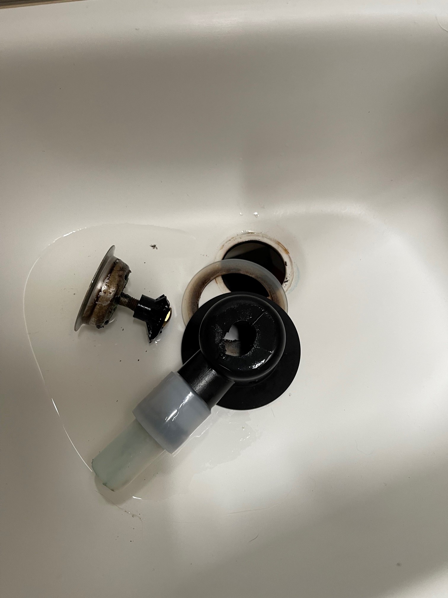

Da hat es in der Hitze wohl die Plaste erwischt. Alle Versuche bis Donnerstag Ersatz zu kriegen scheiterten. Frühestens Freitag hat mein Dealer das Teil und ich bekomme es sogar noch am vorletzten Gewährleistungstag für umme.
Nützt aber nix, ich will Donnerstag los. So habe ich dann mit Heißklebepistole und Tape improvisiert, damit im Klo das Waschbecken benutzt werden kann. Als doppelte Sicherheit ein Tuppertopf drunter und mich holt die Erinnerung an den seligen Frankia ein, der mit einem ähnlichen Problem schon an mich ausgeliefert wurde.
Schade, dass für solche Kleinigkeiten keine Baumarktlösung passt.

Ich hab jetzt den "Boden" des Syphons mit Silli ausgegossen.
Die Mittel sind ja nicht scharf und auch in Plaste verpackt. Nutze ich schon ewig in Wohnmobilen.
Am Schadensbild, sogar im Syphongehäuse war ein Riss, sieht man, das Spannung und Kräfte gewirkt haben.
Ich vermute sehr, dass der Abfluss versetzt eingebaut war. Alles sauber gemacht konnte man auch nirgends "Fraß" entdecken.
Ich setz so einen Tröt immer gern rein, damit man solche "Gefahrenstellen" im Hinterkopf hat.
Meist im Winter nach klirrendem Frost, aber halt auch im Sommer nach "Hundstagen" bergen Verbindungen und alle Teile wo Weichmacher verbaut sind eine Gefahr kaputt zu gehen.
Besonders dort, wo Flüssigkeiten aus oder eintreten können, können immense Schäden entstehen. Hier waren es 4-5 Liter, was bei der Hitz gestern eh verdampft ist.
Wären es die Syphons der Dusche gewesen, fatal, das bekommt man nur schwerlich mit, wenn es dann unten aus dem Fahrzeug tropft.
Ist der Abwassertank leer, kann man eine "Hörprobe" machen, ob das Wasser vom Abfluss zum Tank fließt.

Der Grund ist nicht das Plast-ik es ist das Anzugsdrehmoment des oberen Teils - meine Meinung.
Hatte ich im Wohnwagen mehrfach bis ich drauf kam.
Wenn es der Monteur gut meint und es richtig anknallt bei 20C und es im Winter kalt wird mit Minusgraden zieht sich das Metall mehr zusammen als das Plastik - und - knack - weg ist er der Siphon merken tut man es dann im Frühjahr bei der ersten Benutzung.
Deswegen hab ich damals dann Dichtmasse -Plastik Fermit - unter das Metallteil oben und unten und den neuen Syphon nur handfest angezogen.
Danach war Ruhe.
Übrigens Küchensyphons mögen heißes Nudelwasser gar nicht da passiert ähnliches.
Deswegen gießen wir immer erst in einen Falteimer ab und dann erst in die Spüle.

Das gezeigte Teil ist nicht reparabel - egal mit welchem Kleber - meine Meinung.
Ersatzteil kaufen - das ist ja nicht Hymer exklusiv spezial Abfluß - denselben hatte ich im alten Tabbert Puccini.

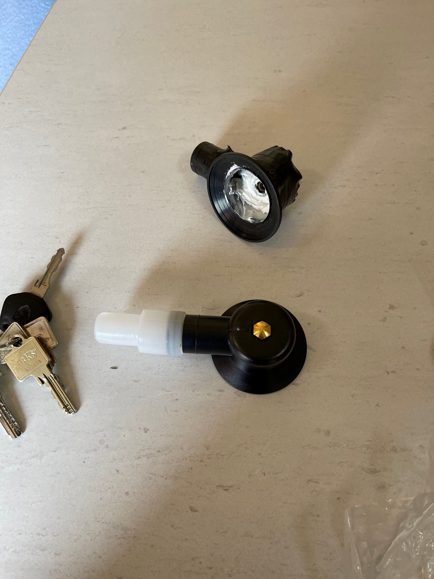

Um 10:00 eine Mail, das der Gully da ist und so stand ich um Viertel vor elf vor der Dhonau.
crying Leider aber das falsche Teil mit Doppelanschluss. Schon doof, wenn man die Fahrgestellnummer angeben muss und es werden dann falsche Teile ausgespuckt.
Zum Glück hab ich mir den Müll nicht schicken lassen und das defekte Teil mit auf die Reise genommen.
So haben wir dann ein fast gleiches im Laden gefunden, sogar mit Kette und einer Dichtung mehr.

:mrgreen: Frank, ich hab immer Gürtel und Hosenträger.
Ich hatte noch Pattex wasserresistent und hab die mit Heißkleber versehene Fläche damit geflutet.
Gestern Nachmittag. Das Zeug soll 24 Stunden aushärten.
Wäre das Ersatzteil nicht gekommen, es war sogar dicht.
