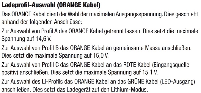

Hier noch mal die Ladeprofilauswahl, wobei mir die Höhe der Spannungen irgendwie suspect sind.
Beiträge: 6184
Re: Ladebooster Ducato 8 - merkwürdiges Ladeverhalten
Genau das hatte mich auch stutzig gemacht, zumal die 14,6V ja gar nicht so schlecht sind wenn man eh ein bms dahinter hat. Und was bedeutet das dann "Lithium-Modus" ohne Spannungsangabe ???
Egal habe ich so umgeklemmt und funktioniert auch, sicher nicht das beste Teil was am Markt ist, aber läuft.
