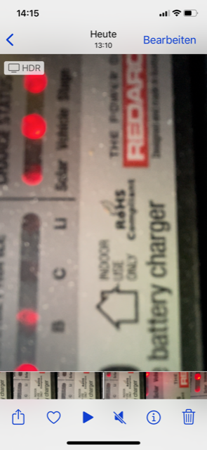

lupoontour
Beiträge: 369
Re: Ladebooster Ducato 8 - merkwürdiges Ladeverhalten
Beitrag von lupoontour »
Südschwede hat geschrieben: Mo 22. Aug 2022, 09:16
Ich glaube nicht, daß jeder Ausbauer weiß, wie man einen Redarc Booster auf LiFePo einstellt.
Aus dem Booster kommen mehrere dünne bunte Kabel raus. Über das orangene Kabel wird der Batterietyp (Ladespannung) eingestellt. Für LiFePo muß es mit dem grünen Kabel verbunden werden, sonst könnte es sein, das die Ausgangsspannung zu hoch ist.
Kannst ja einfach mal nachsehen.
Da scheinst Du Recht zu haben, man kann es auch über die Dioden ablesen, wenn der LB so eingebaut wurde, dass man diese sehen kann...in meinem Falle scheint die richtige Ladekennlinie nicht eingestellt worden zu sein.
Ob das allerdings dann das komplette Problem löst, werden wir sehen, ich werde berichten...
