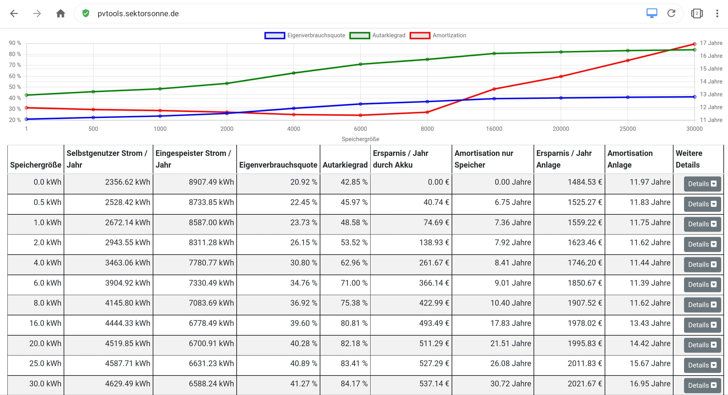

Mir geht es nicht um Wirtschaftlichkeit. Es ist ja dein Hobby (obwohl du Kosten sparen willst)
Aber ich glaube mit dem Einnahmen vom Dach rechnest du zu gut.
Deswegen hier nochmal das Tool zur Speicherberechnung.
Es zeigt dir grob was vom Dach kommt und wie groß der bestmögliche Speicher sein sollte.
https://pvtools.sektorsonne.de/
Vielleicht passt es ja trotzdem
Hier meine Berechnung und die zeigt das was du willst.
Mit dem größten Akku am meisten Eigenverbrauch und Ersparnis.
Leider rechnet sich der Akku da erst ab 30 Jahre.
Und so lange hält er nicht. Ich muss also 2,5 x einen neuen Akku kaufen und das haut die Kosten über den Haufen.
Dann spare ich nichts mehr.
Aber als Hobby ist das egal.
Wir möchten bei unserer aber kein Minus machen. Dann kann ich den Strom auch kaufen.
