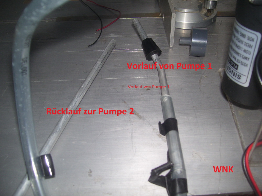

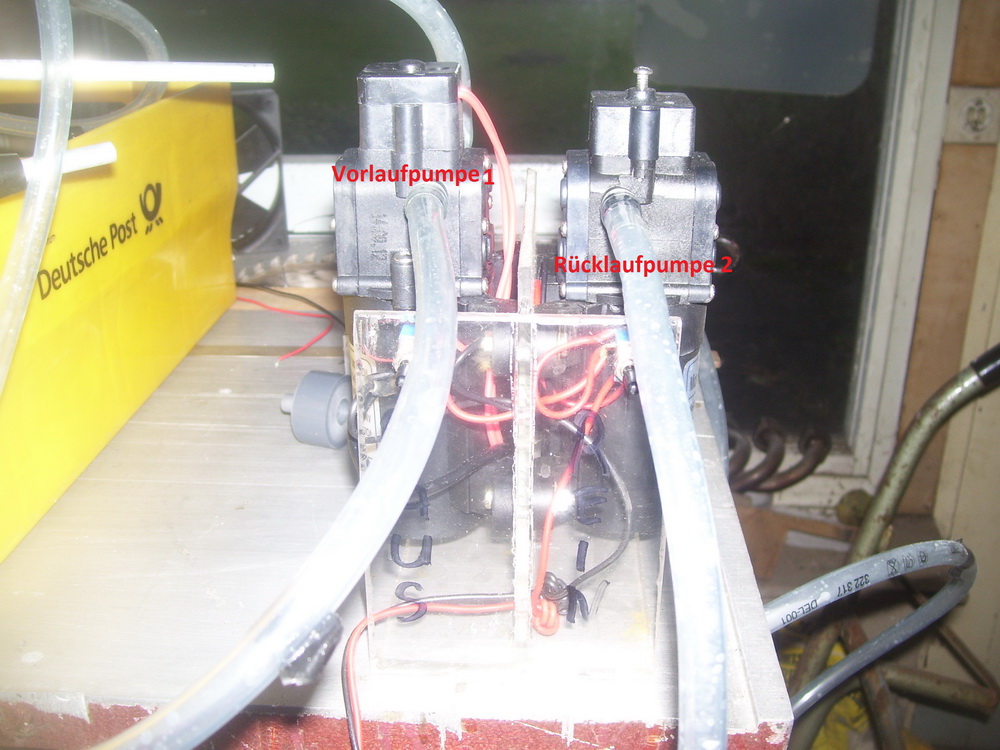

Alle paar Jahre soll die Flüssigkeit bei der Alde-Heizung getauscht werden, die Preise die dafür genannt werden liegen um 4 bis 600.-€ je nach Fahrzeug. Ich mache dies seit einigen Jahren selber, ich habe mir zwei Pumpen gekauft, wovon eine die Flüssigkeit absaugt und die andere die Neue zuführt, alles eine Sache von einer viertel Stunde.

Solch einen Aufwand habe ich mit meinen Pumpen nicht, ich komme mit dem Zugang in der Dusche aus, aber so kann man mehr kassieren.
