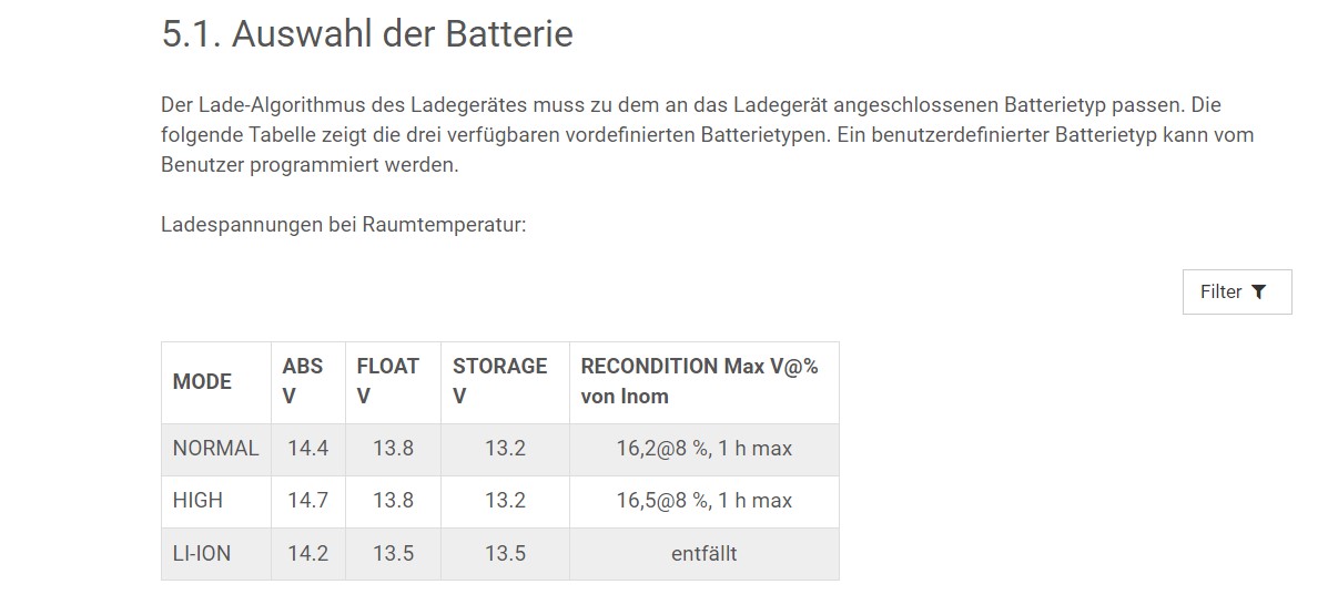

Und zu Victron:
ich sehe hier nur zwei Ladezustände ;-)

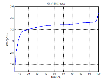

Da bist Du jetzt aber voll daneben:
Bei 3.4 V ist eine Zelle fast zu 100 % geladen, da gehen nur noch wenige Ah rein ... und das entspricht 13.6 Volt Gesamtspannung!

Äh ... wir sprechen hier über die SOC einer LiFePO4 Zelle: vielleicht beachtest Du einmal die oben angehängte Kurve!
Und wenn Du noch ein wenig Zeit hast ... dann schau mal dort ... https://www.wohnmobilforum.de/viewtopic,p,1850771.html#p1850771

Hier kannst Du den Physikern und ihren Kurven glauben: mit 3.4V (13.6V Akku) ist die Zelle fast zu 100% voll.
Du kannst aber auch noch selber einmal messen, wie viel (wenig) Strom danach noch in die Zelle fliesst!

Mir erklärt sich nicht warum das dauernde Abschalten des BMS wenn die Zellen voll und balanciert sind - übrigens zeigen diese dann nicht 14,4V - an diese schädigen soll.
Nach dem was ich bisher gelesen habe ist genau das Gegenteil - permanenter Erhaltungsladestrom auch ein geringer - also wenn das BMS nicht abschaltet - etwas was die Zellen gar nicht mögen in punkto Lebensdauer.
Das Abschalten schädigt die Zellen nicht, es schützt diese damit keine Überspannung die schädigen kann.
Wenn du mit 14,4V lädst dann schaltet das BMS nur ab wenn in einer Zelle die Spannung schneller ansteigt als die restlichen Zellen, das balancieren der Zellen verhindert das.
In punkto Lebensdauer mach ich mir keine Gedanken, wenn ich von 30 Zyklen pro Jahr ausgehe und der Akku dann nur noch 2000 Zyklen macht und keine 3000, reden wir immer noch von 66Jahren. *2THUMBS UP*
