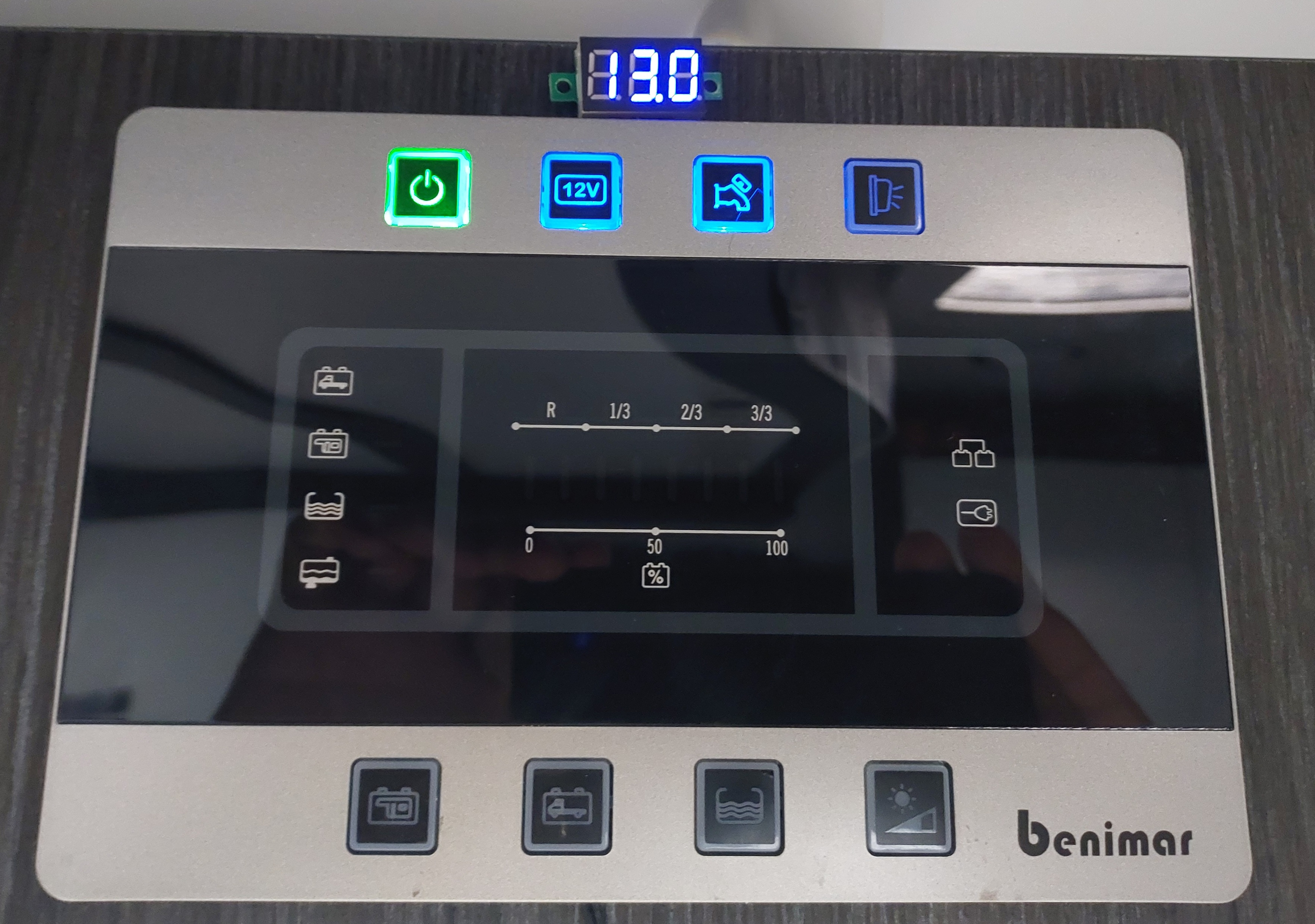

Werde die Büttner aber auch rauswerfen, nervt mich daß ich nicht sehe was die Batterie macht, komplette Blackbox der Computer zeigt jetzt kuriose Werte an.
Brauch nur noch eine Idee für das Loch über der Tür wo der Computer drin ist was ich da rein mache.

Da ich nicht ständig in die App schauen will habe ich mir für 2€ eine Spannungsanzeige über das Display gestellt. Mit der Zeit reicht das vollkommen aus. Man kennt ja seine Anlage. (Habe schon überlegt das für die Starterbatterie auch zu machen, aber da sollte ich noch ein paar Jahre Ruhe haben)
