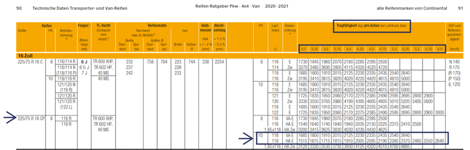

Wobei mir Continental tatsächlich für die HA 6 bar empfohlen hat…
Hallo Herr Langert,
vielen Dank für Ihre Anfrage.
Der Reifen 225/75R16CP 118R VanContact Camper benötigt bei einer maximalen Achslast von 2100 kg einen Mindestluftdruck von 4,0 bar an der Vorderachse, in Einzelradanordnung im kalten Zustand (E = Einzelradanordnung / Zw = Zwillingsbereifung / VA = Vorderachse / HA = Hinterachse). Bei einer maximalen Achslast von 2600 kg
einen Mindestluftdruck von 6,0 bar an der Hinterachse, in Einzelradanordnung im kalten Zustand.
Bei den Reifen für die Vorderachse handelt es sich um den Mindestluftdruck, der noch keinen Zuschlag zur Erzielung der optimalen Fahrstabilität enthält.
Auf keinen Fall jedoch sollte das Fahrzeug mit einem niedrigeren Fülldruck eingesetzt werden, da der/die Reifen möglicherweise dauerhaft geschädigt wird/werden.

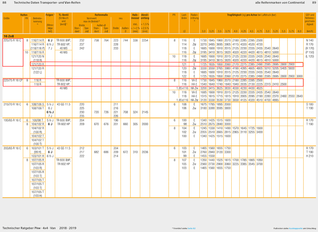

Er hat aber auf der HA max. 2600kg und da sagt Conti 6bar laut Tabelle, sind zwar keine 6,5, aber das halbe bar macht das Kraut auch nicht mehr fett.

Re: Empfehlung Ganzjahresreifen, duc7
Doraemon hat geschrieben: So 30. Okt 2022, 17:52
was sagt der Reifen, da würde ich nicht drüber gehen.
Meine aktuelle Tabelle runtergeladen bei Conti sagt was ganz anderes guckst du da ist bei 5,5 Schluß auch bei seiner Achslast.
Beiträge: 4161
Schau mal bei Lastindex 118R, da steht auf der HA 2640kg und 6bar.
Kann ich nicht sehen.
Beim CP Reifen ist bei 2500kg Schluss bei 5,5
Fährt er die C Decke?
118 LI sind 1320kg Traglast bei dem AUF DEM REIFEN angegebenen Luftdruck.
