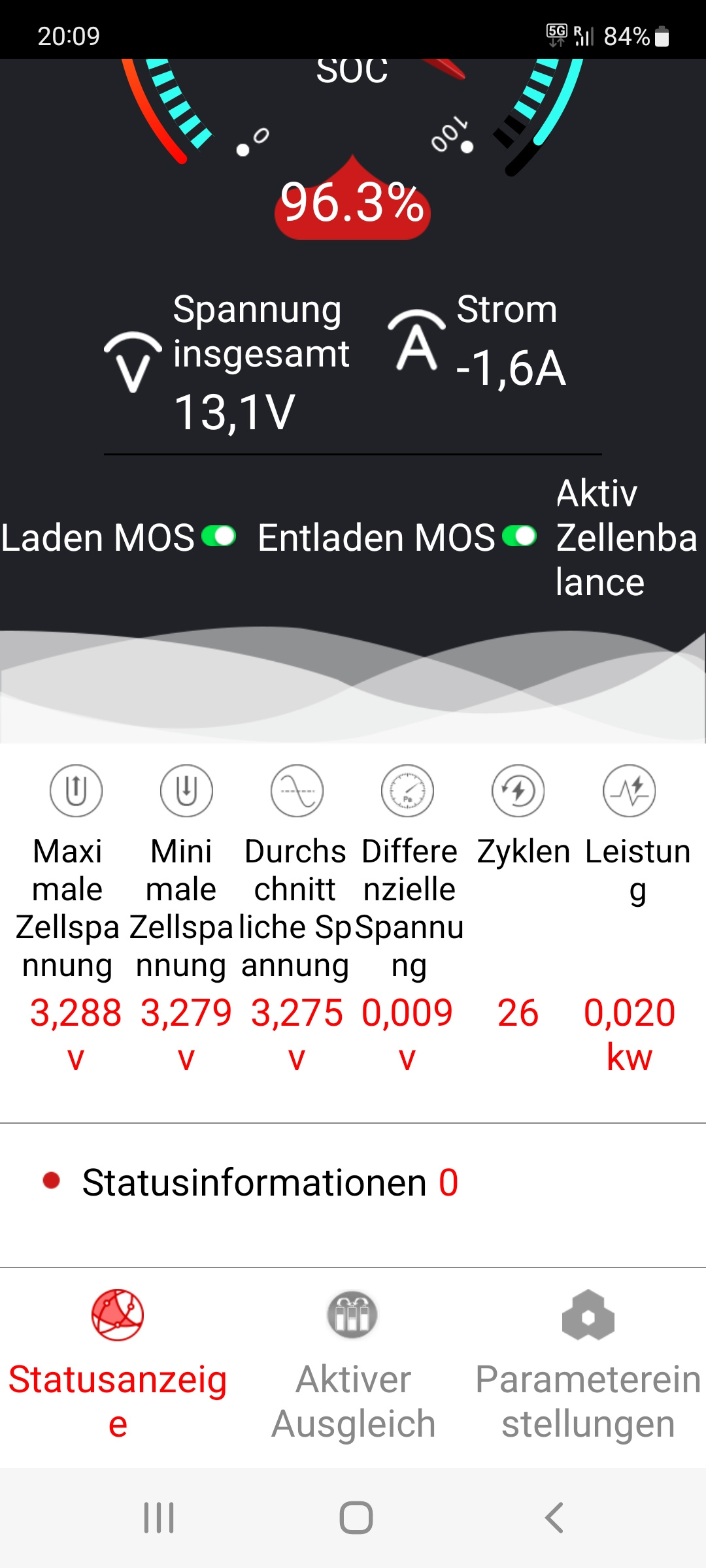

1200W LastCybersoft hat geschrieben: Fr 4. Nov 2022, 20:10Zeig noch malnden Screenshot von den Zellen und der Differenz, da stimmt doch was ganz gewaltig nicht. So sieht meiner aus, hat heute nicht zur Vollladung durch pv gereicht
