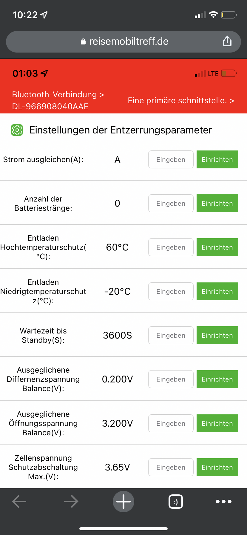

walter7149 hat geschrieben: Fr 4. Nov 2022, 07:50
Und mal einen Screenshot von den Parametereinstellungen machen und zeigen !

Es ist ein Daly-BMS!
Die Schutzabschaltung bei 14Volt ist auch zu gering, das sollte ruhig 14,6 sein.
Das Daly arbeitet immer so dass es abschaltet wenn ein kritischer Paramter errreicht wird. Daher vermute ich das bei den Einstellungen noch nie balanciert wurde. Das Daly balanciert nur während des ladens und ist kein aktiver Balancer/Equilizer. (Ich habe noch auf meinem Selbstbau einen Equilizer, der immer arbeitet, auch Daly, aber das kleine mit 150A)

Allex3
Beiträge: 7
Registriert: Mi 2. Nov 2022, 22:19
Re: Bulltron 100ah LiFePo4 Spannung fällt unter Last ab
Beitrag von Allex3 »
Cybersoft hat geschrieben: Fr 4. Nov 2022, 20:10
Zeig noch malnden Screenshot von den Zellen und der Differenz, da stimmt doch was ganz gewaltig nicht. So sieht meiner aus, hat heute nicht zur Vollladung durch pv gereicht
1200W Last
Ohne Last
So der stand heute mit und ohne Last. Er schafft es jetzt immerhin den 1200W Föhn am laufen zu lassen ohne dass der WR abschaltet.
Das jetzt alles nur weil ich die Maximalspannung im BMS von 14,0V auf 14,7V und die ausgeglichene Differenzspannung Balance von 0.200V auf 0.020V gestellt habe. Mehr hab ich nicht verändert!

Beiträge: 6166
Na wird doch langsam.
Einen aktiven Balancer hast Du mit Sicherheit nicht zusätzlich.
Die Differentialspannung sollte nicht auf der Unterkante sein. 0,05-0,09 reicht.
Wie ich schon geschrieben habe sollten die Grenzen nicht zu eng gesteckt werden. Die Messgenauigkeiten übertreffen auch nicht die eines Baumarktsmultimeters.
Die Zellen wurden jetzt zum ersten mal voll geladen und bei Dir balanciert.
Wenn Du die Kiste aufschrauben kannst, schau Mal rein wie viel Platz für einen aktiven Balancer noch vorhanden ist.
Der aktive Balancer arbeitet immer und ich vermute dass es bei Dir einen sehr positiven Effekt, gerade im Teilladungsbereich, haben wird.
