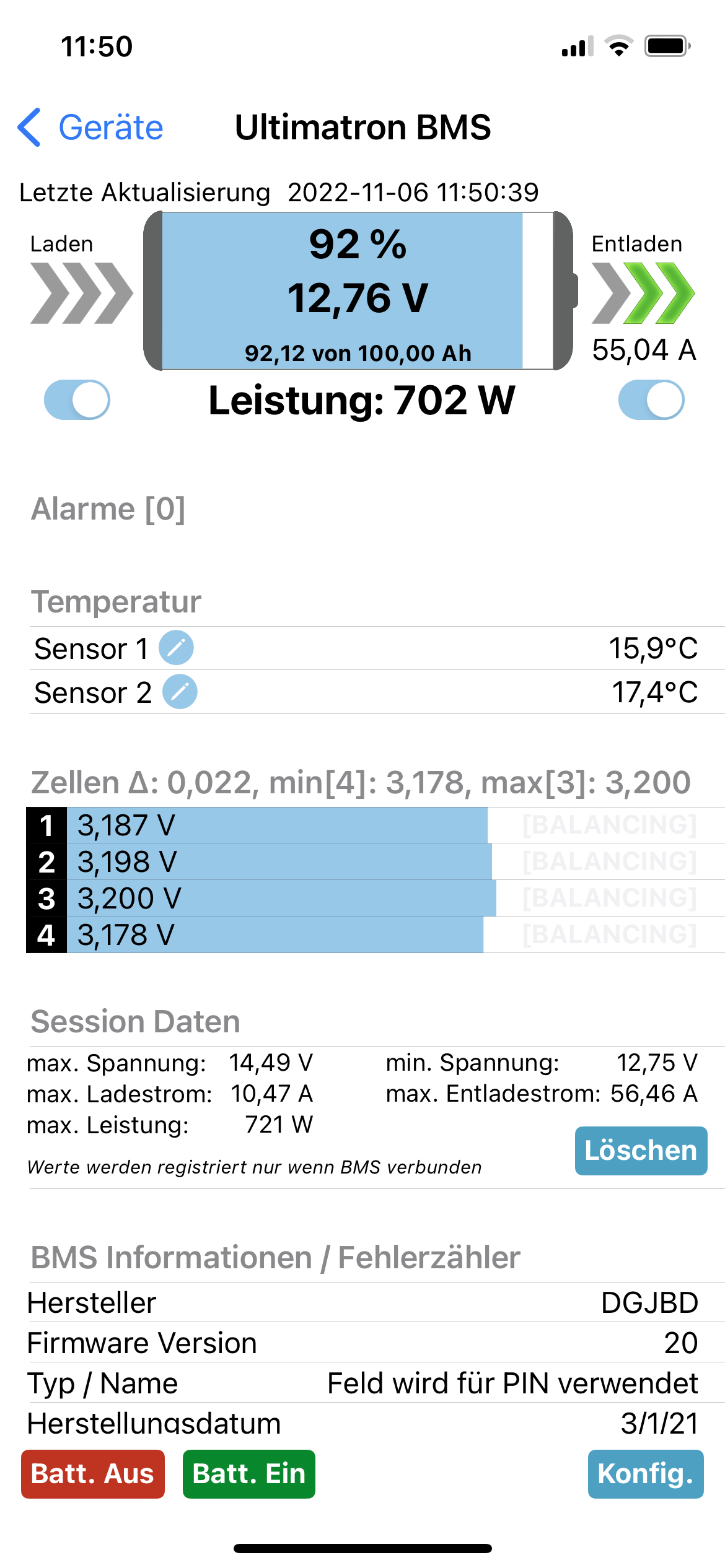

Hier mal ein Bild, wenn ein 1000 W WR ca. 900 W zieht.

biauwe hat geschrieben: Do 3. Nov 2022, 09:15
Uwe,
für die Aussagekraft fehlt die Kapa Angabe, und Zelltyp.
Wenn bei mir 135A gezogen werden, bricht die Spannung um 0,15V ein,
aber eben bei 800Ah Kapa. ;-)
