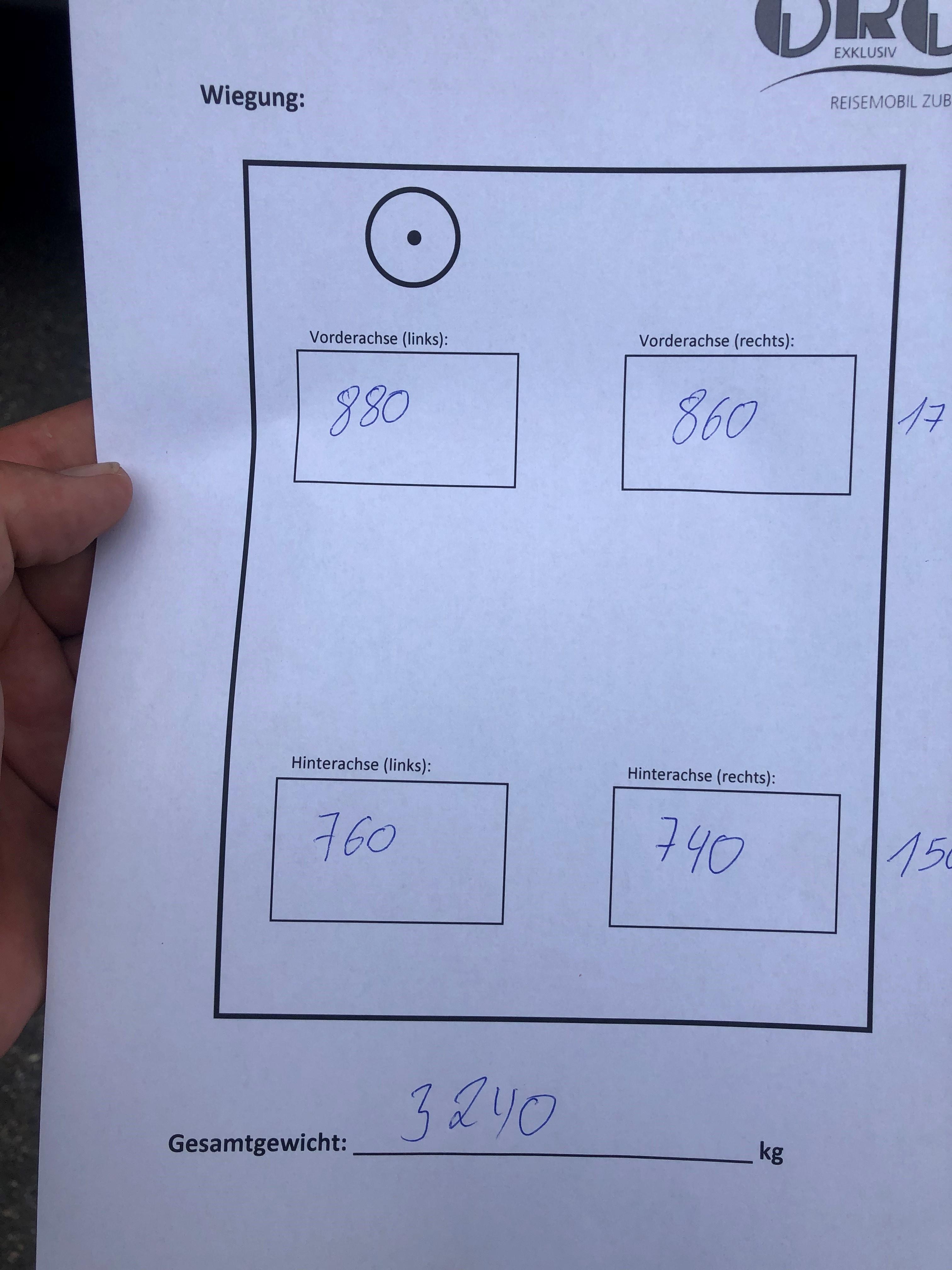

Frisch- und Abwassertank vor der HA ?
Abwassertank zwischen den Achsen, Frischwassertank auf der HA
Hast du schon mal VA- und HA-Last reisefertig gewogen ?
So ungefähr, siehe anbei.
Unnormal für ein Womo , ist ja wie eine unbeladene Pritsche, kein Wunder wenn die HA springt
Last 1740 kg VA > 1500 kg Last HA = 240 kg Unterschied, dieses schlechte Verhältnis ändern auch keine 18 Zöller.
Du mußt mal deinen Sitz drehen und andersrum fahren :Ironie:
Da bin ich mal gespannt, was der Fahrwerksoptimierer sagt und wie er das verändert.
Ja, was ist normal? Es ist halt ein bekanntes Phänomen bei Kawas, die ja eigentlich mal als Lieferfahrzeuge gedacht waren.
Stimmt, aber er federt seit dem weicher und das Springen war deutlich reduziert. Ich kann da nicht mehr zu sagen.....
Mindestens 1 : 1, du solltest mal probehalber ganz hinten ein paar Sandsäcke reinlegen, aber 240 kg ist schon ganz schön viel Ungleichgewicht.
Irgendwie machen sich manche Wohnmobil- uder Kastenwagenbauer keine Platte um Gewichtsverteilung
und Fahreigenschaften.
Erst der Nutzer merkt die negativen Seiten und muß dann anfangen zu optimieren, manchmal für viel Kohle.

Das Auto ist ja durchaus fahrbar, aber wie heißt es so schon: Das Bessere ist des guten Feind.
Da brauche ich keine Gewichtstests zu machen, wenn mein Belademodus nun mal so ist. Das Aktivfahrwerk wurde ja eigens dafür entwickelt und schafft weitreichende Abhilfe.
