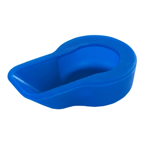

Entweder Luftballon oder so etwas Entkalker-Aufsatz für Wasserhähne?Austragler hat geschrieben: So 29. Jan 2023, 13:30Wenn mein Hahn Entkalkung einfordert muß ich halt anders vorgehen, nicht herausschrauben, ich weiß schon wie ich es mache.
Re: Perlator hält nicht
Einen Gummihandschuhfinger abschneiden, flüssige Zitronensäure rein und über den Perlator stülpen und einwirken lassen.

Das oben gezeigte Dingens kannte ich nicht, ich wäre so vorgegangen wie es Bernd beschrieben hat.
