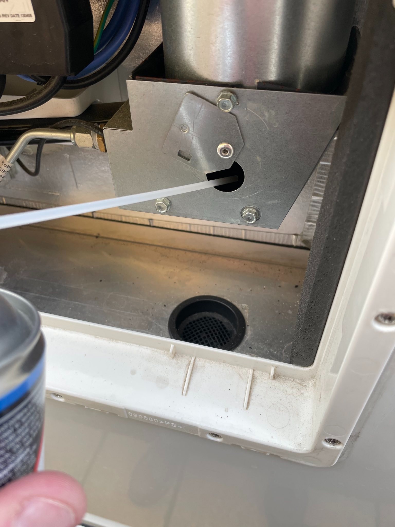

Lemax hat geschrieben: Fr 10. Feb 2023, 16:45
Kannst du zeigen, wo?
Klar, unteres Gitter abmachen und ein richtig starkes Druckluftspray basierend auf Propangas kaufen, nicht reine Druckluft die ist zu schwach.
https://www.amazon.de/gp/product/B01LYE ... UTF8&psc=1
Halt nicht gleich danach wieder den Kühli anschmeissen warten bis das Propan sich verflüchtigt hat, wenn dir deine Frisur wichtig ist. 😁
Ich war schon erstaunt wieviel schwarze Krümel da raus kamen.
Danach - war die Kühlleistung wieder perfekt.
Frag nicht ob du es kannst, sondern ob du es willst.

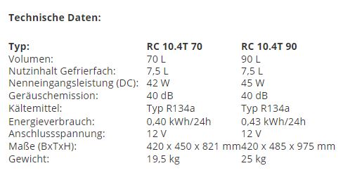

Nikolena hat geschrieben: Fr 10. Feb 2023, 16:33
Dass das so ein Stromfresser ist, wusste ich vorher auch nicht - würde ihn aber wohl dennoch wieder wählen.
Stromfresser ist relativ.
Da jeder Kompressor Kühlschrank (oder Box) "taktet", fließt der 12V Verbrauch (3-5A) nicht permanent.
Je nach Temperatur aussen/Womo usw. kann man durchschnittlich von ca. 1/3 der Stromaufnahme als Tagesverbrauch ausgehen.
Beispiel: Dometic Einbaukompressor mit 90 Liter:
Stromaufnahme 3,75A, Tagesverbrauch (24 Std.) aber nur 0,43 kWh, also ca. 36A oder durchschnittlich 1,5A/Std.
Wenn Solar vorhanden, kann man den Tagesverbrauch durchaus voll wieder reinholen (je nach Größe der Anlage und Wetter).
