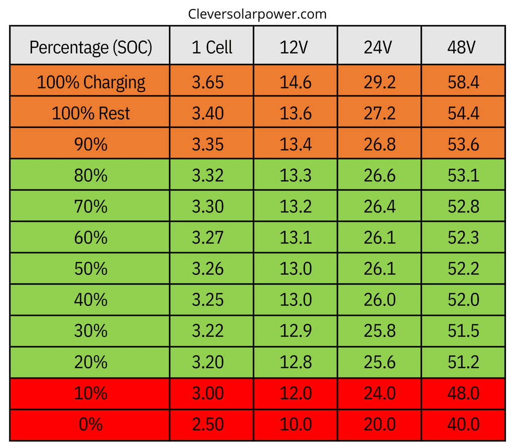

Walter,
wenn die Spannung nicht parallel zur Kapazität fällt, kann es nur an der Alterung des Akkus liegen und das BMS zeigt richtig an.
Nur habe ich sowas noch nicht erlebt.

Ach, solch schönes Schema hab ich auch und jeder kann das für sich rauslesen was er für sich richtig hält.
Re: Vergleich LiFe(Y)Po4
Dann sieht Du auch, dass es nicht möglich ist bei fast gleichen Spannungen unterschiedlich Ladekapazitäten zu haben.walter7149 hat geschrieben: Do 2. Mär 2023, 20:29Ach, solch schönes Schema hab ich auch und jeder kann das für sich rauslesen was er für sich richtig hält.
Oder man hat unterschiedlich Akkugrößen.
