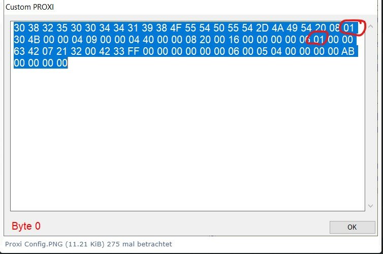

ich bin neu hier (viewtopic.php?t=4475) und habe sogleich eine Frage.
Ich habe den hier beschriebenen Umbau mit Rüssel entfernen etc. erfolgreich hinter mich gebracht, nur die Codierung ist bei mir gänzlich anders als bei allen anderen dokumentierten Fällen.
Mein 2010er Ducat0 (Multiecuscan sagt 2008) weigert sich mit gelbem Kabel gänzlich etwas zu machen, nur das SAGEM Power Steering meldet sich dort.
Wenn ich aber ohne gelbes Kabel probiere geht alles, ausser die besagte Proxi Einstellung.
Meine ist nur 77Byte lang und Byte 66 ist auf 00.
Ich habe natürlich probeweise versucht das auf 02 zu stellen, geht auch hat nur keinen Effekt.
Vielleicht hat noch irgendjemand einen Tipp für mich.

Re: Dieseltankumbau 60 -> 90L (x250ff)
#153
Beitrag von ichsehnix »
Dein Proxi ist erheblich kürzer. Meintest du evtl. Byte 60? Das wäre bei dir tats. 00. Das kann aber nicht sein. Gehe davon aus, dass du bis jetzt einen 60l hattest und nun auf 90 umgebaut. Dann müsstest du nach 01 im Proxi suchen. Da sehe ich 2. Du kannst jetzt nach Trial+Error die beiden versuchen, vielleicht die hintere zuerst auf 02 schreiben
Aber Vorsicht! Alles auf deine eigene Gefahr!
Oder aber du fragst jemanden hier, der ebenfalls einen 2008 Duc mit 90l Tank, ob er dir seine Proxi zeigt.

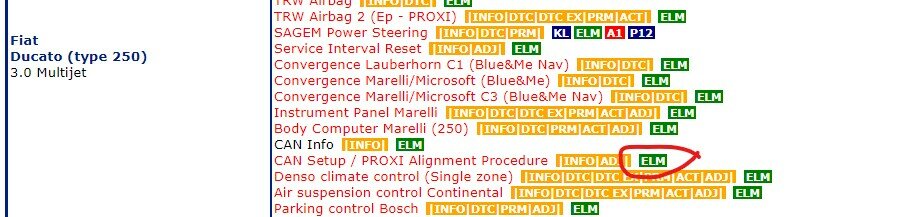

#154
und multiecuscan sagt dir ja, ob ein Adapter benötigt wird. Wenn du so ein Fahrzeug hast benötigst du keinen Adapter.
