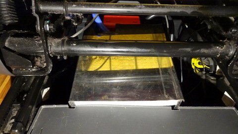

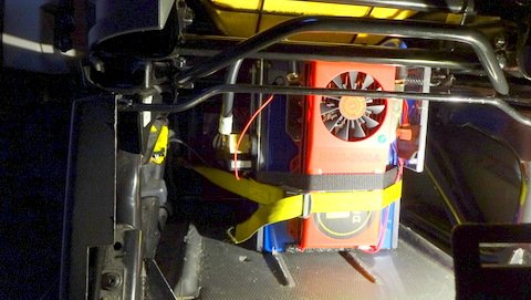

Wir haben ja wieder Lockdown, also Bastelfreizeit.
Hab mich darum noch einmal über meine Batterien hergemacht und alles etwas optimiert.
Die Batterien stehen jetzt aufrecht unter dem Sitz.
Ansicht von vorne
Ansicht von vorne
Ansicht von hinten
Ansicht von hinten
Und dann noch eine schöne Blechabdeckung
Und die Blechabdeckung
