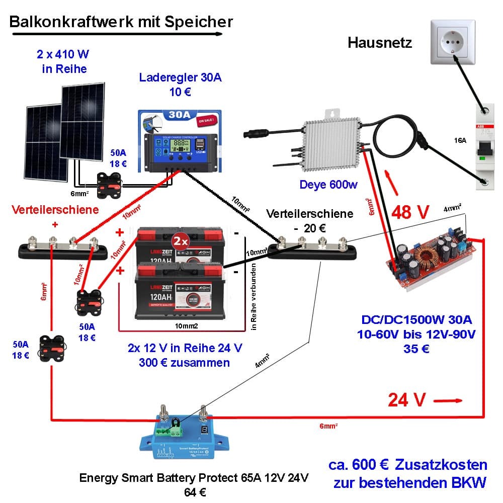

Re: Balkonkraftwerke
Gerade im Netz gefunden.
Die Idee mit dem StepP-Up-Wandler und Wechselrichter in Hausnetz finde ich gut.
So könnte man vom Womo direkt einspeisen.
