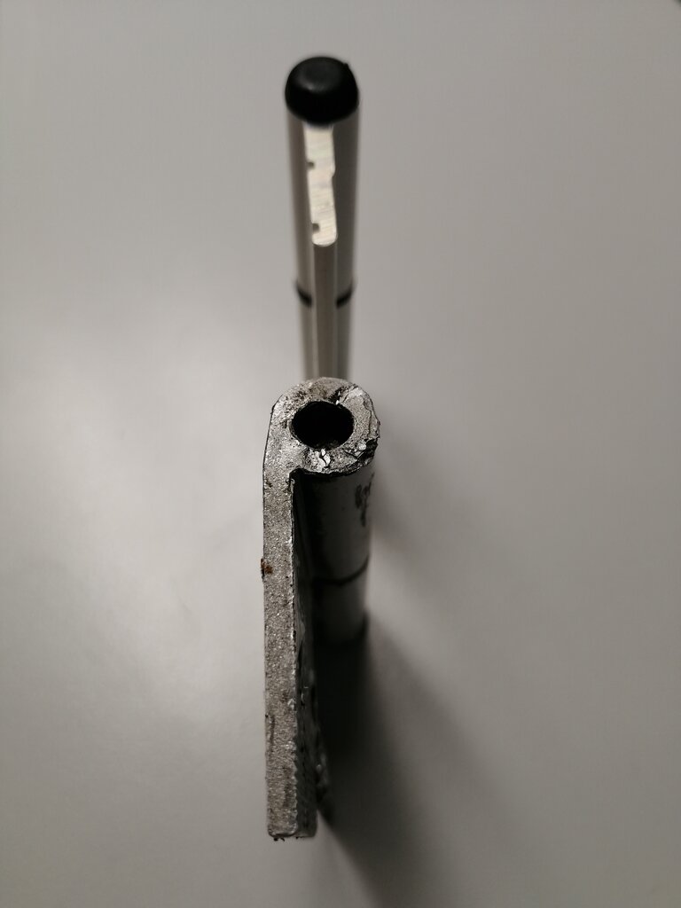

Beiträge: 2614
Re: Scharnier für die Aussenklappe
Das bekommt man mit Sicherheit wieder gangbar und schön.
Im echten Ultraschallbad reinigen (nicht Omas Schmuckschüttler) , auseinander nehmen (mit Zughilfe oder Durchschlag-Stift), Lack abpolieren, Führungsstift reinigen und feinschleifen (500er) , polieren, alles neu lackieren, fertig.
Mach mal ein Bild von den Seiten links und rechts.
dereurafahrer
Beiträge: 345
Beitrag von dereurafahrer »
Hallo Georg
Durchschlagstift hab ich schon versucht. Bei dem einen Scharnier hat es funktioniert. Bei dem anderen habe ich nach und nach immer mehr "Schlagkraft" auf den Durschschlag gegeben. Mit dem Ergebiss das sich was bewegt hat, und zwar hat sich das Material des Scharniers verformt....
Aber ich hoffe ja nun auf die Lieferung vom Händler ,mal schauen
Gruß Timo
