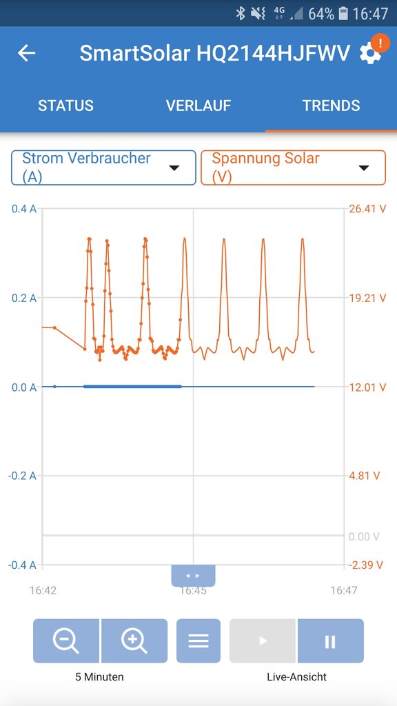

Unser Bruno steht in einer Halle. Situation ist folgende........
Das Panel bringt 165Wp bei 27V. Regler ist ein Victron 75/15.
In die Sonne gelegt, ballert das Panel volle Kanone.
In der Halle (hoher Sonnenstand) schaut der Ertrag aber so aus.
Könnte im März oder Oktober besser sein.
Der Strom oszilliert von 14,7V bis hoch (kurzzeitig) auf 24,xV.
Kann mir jemand erklären warum der Strom immer hoch/runter geht ?
Ist das normal bei diffusem Lichteinfall ?

Nennt sich MPPT.
Der Solarregler sucht den optimalen Punkt.

Wenn du auf Status gehst wirst du sehen das dein mppt immer versucht zu laden, aber da der Sonnenertrag sehr gering ist bricht die Spannung ein und geht auf 14,7V runter, danach schaltet der mmpt kurz ab, die Spannung steigt wieder an und das Spiel beginnt erneut. Gleiches kannst du beobachten, wenn in der früh die Sonne aufgeht,da macht der Regler eine Zeit lang das Gleiche.

Super, danke Dir Christian !
