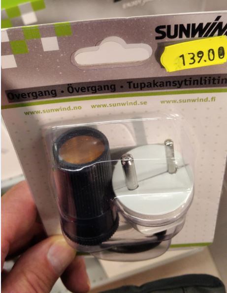

Diese Art Stecker habe ich gerade im Capingladen gesehen.walter7149 hat geschrieben: ↑Mi 5. Jan 2022, 13:35Ich will meine Solarkoffer 200 Wp beim Carver mit dieser verpolungsicheren Stecker/Dosen-Kombination anschließen.

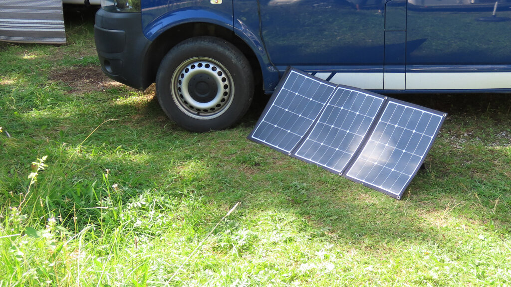

Re: Solartasche. Welche Erfahrungen habt ihr gemacht?
Ich habe mir heute folgendes bestellt:
160Watt 12Volt Solartasche Ultra faltbares Solarmodul
WS160SF mit VICTRON Laderegler Energy BlueSolar MPPT 75/15 für 12V / 24V
Anschluss direkt an die Batterie 100aH LiFePo4 unterm Fahrersitz.
Weiß aber noch nicht genau, wie ich es mache.
A) Einfach durch die Fahrertür nach draußen
B) Kabel zur Versorgungsklappe legen, wo alles zentral ist. Max. 2m Kabel. Die Verluste dürften ja zu vernachlässigen sein….

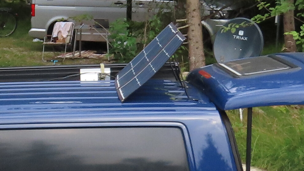

Hier mal ein Sparfuchs-Modul
Ach ja. Plan C: Anschluss über das CBE DS 300. Vorteil: Fahrzeugbatterie wird mit versorgt. Nachteil: Leitungsverluste. Was überwiegt? Hat jmd Erfahrung mit dieser Installation?

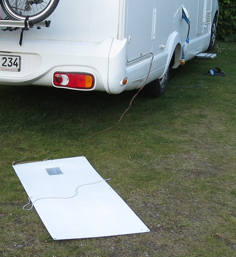

Unser Nachbar hat sie gerade wieder aufgestellt.
Nur ist leider Schatten von den Bäumen.
Er kam gerade rüber und fragte, wo hier der Lanstromanschluß ist. Er braucht Strom für`s Babyfon.
Heute steht sie windgeschützt.
