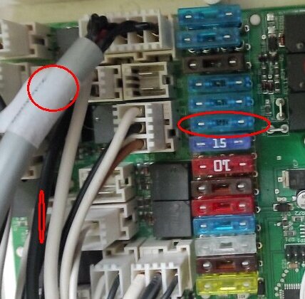

Nochmal zwei Sachen.
Hast du eigendlich schon mal die Sicherung 6 gewechselt.
Das darüber abgesicherte schwarze Kabel am Steckplatz 10 müßte nach meiner Schätzung das Trennrelais schalten. Vieleicht auch als Tip für die Werkstatt.

Hallo Leute,
wie versprochen die Lösung des Problems.
Die Werkstatt hat die Komplette Eingangsplatine gewechselt (Eingangsmodul EL532V1) und siehe da, es läuft wieder.
Die alte Platine liegt hier auf dem Schreibtisch, mal sehen ob ich ich das Teil noch weiter auseinander nehme.
Nochmals vielen Dank für eure Unterstützenden Beiträge. *THUMBS UP* *THUMBS UP*
