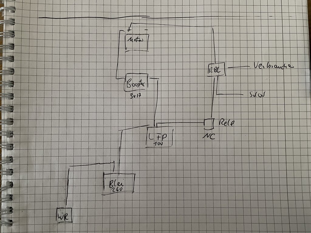

Gut möglich, habe kein Schema gemacht, wäre vielleicht mal nützlich, nur mal auf die schnelle eine Handskizze..

Wie weit sind AGM und LFP von einander entfernt? Ist auch Minus direkt verbunden oder gehst du über Masse?
Miß doch mal die Spannung zwischen Plus AGM und Plus LFP. Und dann auch zwischen Minus und Minus. Das Ganze bei 100A.
Dann siehst du wo die Spannung abfällt. Sollten zusammen über 1V sein.

Wenn die Batterien nebeneinader stehen würden dann wäre die Daten wirklich komisch, ich dachte durch die Skizze sei klar das die beiden Batterien räumlich getrennt sind und mit ca. 2m 16mm2 verbunden sind. Wären Sie direkt nebeneinader würde wahrscheinlich bei 2kW des WR das 100A BMS der LFP auslösen, aber so kommt die Bleibatterie zum Arbeiten und bleibt mir somit hoffentlich noch lange erhalten.
Mit dem rein theoretische Spannungsabfall von weniger als 2% bei knapp 50A kann ich gut leben da es nur sehr selten vorkommt das ich 150A mit dem WR aus der Batterie nehme.
Das ganze System habe ich natürlich auch schon so einen Stresstest unterzogen und sowohl Leitungen als auch Verbindungen mit einem Infrarottermometer kontrolliert.

Für DEINE Ausgangslage erst mal alles richtig gemacht. Würde ich auch so lösen.
Wenn man jetzt viel Langeweile hätte, könnte man noch mit der Kabelstärke experementieren und die LiFePO etwas stärker mit einbinden. Notwendig ist das bei DIR aber wirklich nicht.

Der Hinweis von euch war ja richtig, es beweist mal wieder das eine genaue Beschreibung einer Einbauart mit allen Infos unheimlich wichtig ist, damit andere sich die richtigen Gedanken machen können.
Klar wäre ein 25mm2 besser, wenn da nicht das Problem wäre wie ich die beiden Kabel vom Beifahrersitz zum Sitzkasten auf der Fahrerseite bekomme.
Masse habe ich nicht auf die Karroserie gelegt sondern ist mit der LFP verkabelt und liegen jeweils mit einem Schutzrohr verlegt, das Ganze mit 25mm2 wird dann sehr unhandlich und vom Platz her sehr eng bis unmöglich.
